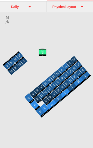

Takole viš se dodela, streho nafila do zadnjega kotička. Na drugo stran se jih ne splača dajati, ker slabo delajo. Strokovnjaki, ki so mu to postavili, so ga na suho nategnili.
In še solaredge sem prevekslal, da smo lahko popravke vnesli v sistem.
