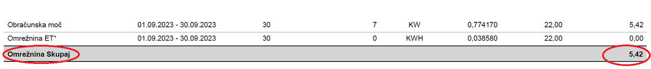

Seveda plačuješ, wcpapir. 5.42€ + DDV
Ta strošek bo odslej čez zimo skočil iz 5.42 na ~30€ + ddv, odvisno od tvojih časovnih blokov.
Ta podatek poišči na računu.

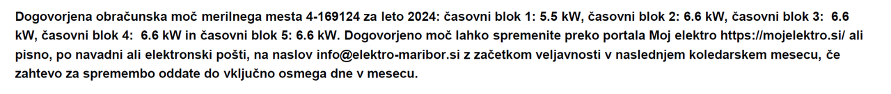

Jaz bom pozimi plačeval: 5.5 x 3.6€ + 6.6 x 0.88€ + 6.6 x 0.19€ = 27€ + DDV = 32.7€
Plus prispevki 6.3€, če ostanejo nespremenjeni. In vodenje računa.. Skupaj 40,5€. Doslej pa 15€.. Se pravi skoraj 3x več.. To velja le za zimo od nov-feb.
Opa! Plus presežki... Teh bomo namreč imeli vsi vsaj nekaj.. Namreč, če nikoli nimaš niti enega presežka, pomeni da imaš previsoke postavke in jih je smiselno znižat, a ne?
Jaz bom čez zimo zagotovo vsaj parkrat prebil teh 5.5kw v 1. bloku.. Se pravi bo končni račun 40,5€ + "kazen" za kakšen občasen presežek.

Čez vse bloke imam 6,8kW. Presezek imam 2-3x letno.
5,42 placujem obracunsko moc in ne omreznino. Omrežnina ET je 0.
Ja, ampak obračunska moč se šteje pod omrežnino. :D
6.8kw... Pomeni, da boš nov,dec,jan,feb imel položnico nekje ~47EUR + strošek morebitnih presežkov.
  • spremenil: DarwiN ()
6,8x3,6104 pa res na mesec
  • spremenil: wcpapir ()
Kaj pa 2. in 3. časovni blok? Pa davek, prispevki, vodenje računa?

sejalecx je izjavil:
Kje je možno videt bloke, ki so ti jih naračunali? Gen-i mi jih ni podal v nobenem računu v zadnjih 4-ih mesecih
poglej na moj elektro, če imaš pameten števec.
sejalecx ::
DamijanD je izjavil:
Če vidiš 15 odbirke ga imaš? Je še kje dodaten podatek?
slawc ::
Po prijavi na mojelektro izbereš merilno mesto in klik merilnega mesta pokaže podrobnosit: med drugim npr. Način odbiranja - daljinsko čitanje in obračun po dejanski porabi. Potem pa tudi tip števca.
Dodatno je pod izbranim merilnim mestom tudi dogovorjena/obračunska moč, kjer je tabela blokov in tudi kakšna je moč za vsak blok.
LP, Slawc
hafo123 ::
Tistim, ki so nam postavili SE v tem letu še nimamo podatkov o dogovorjeni/obračunski moči, ker še ni preteklo eno leto.
  • spremenilo: hafo123 ()
sejalecx ::
Ja in takih je kar nekaj, čeprav imajo pametne števce in odbirke za zadnjih nekaj let.
Vprašanje pa je ali bodo te ljudje zato plačevali veliko dražje položnice, ker bo dog. obračunska moč enaka priključni moč ali bodo to moč do marca izračunali dogovorjene moči v primeru, da si SE postavil pred marcem 2022?
Do leta 26 bojo že videli realno moč.
