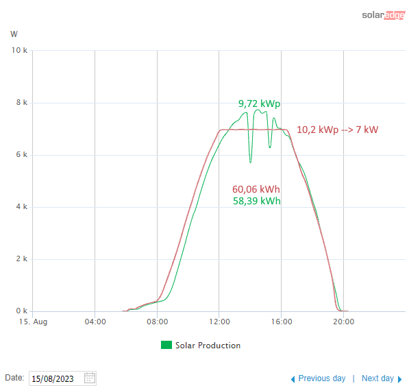

Če koga zanima, imam primerjavo dveh primerljivih elektrarn, orientiranost, naklon, osončenje.
Odrezan vrh, a dodatna širina. Nekoga že zanima. ;)
Stopinja ali dve zarotirana streha.
Tega pa res nisem tako točno meril.
Sicer sploh ni dodatne širine, ampak samo večja moč ob istem času.
  • spremenil: feryz ()
FeDF6 ::
ni bistveno, če sicer številke dnevne proizvodnje verjetno veljajo, ampak rdeča res nima dveh plitkih koničk z max zaradi oblačkov?
FeDF6 ::
ja, mogoče nima, ker je ravno za širino špičke toliko širša krivulja moči, ja, možno
Zato ker je dovolj predopingirana.
Ta krivulja ni trenutni prikaz, ampak povprečje. Če gledaš "zeleno" elektrarno, lahko ugotoviš, da je moč padla za cca 2 kW.
In če ima "rdeča" elektrarna zabrezano moč za 3 kW in je sončna moč padla za 2 kW, je to še vedno polnih 8 kW, ki jih mora še vedno bremzati na 7 kW.

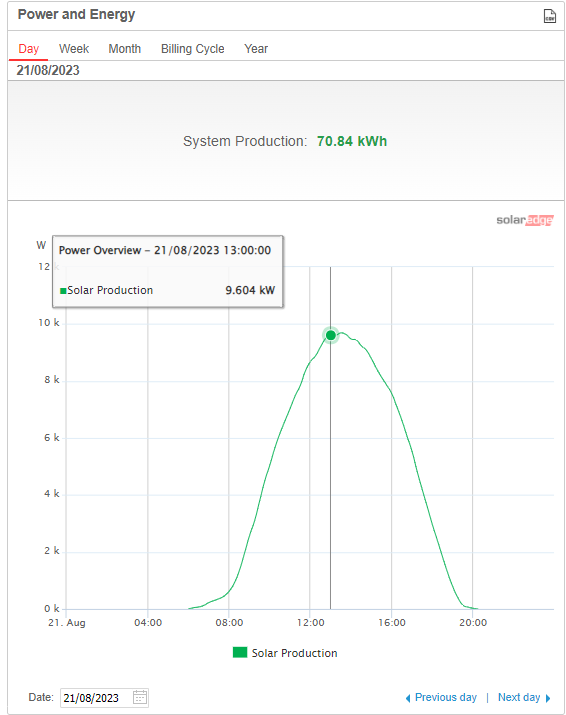

Torej... noob vprašanje, prvo leto kurblam SE... Vem, da zaradi visoke vročine pade izkoristek celic, ampak... ali je "normalno" da je 13,2kWp SE po pet ur na sončen majski dan proizvajala > 9kW, zdaj pa ob sončnem dnevu proizvodnja ne preseže 8,2kW, pa še to le v kratkem, najvišjem intervalu, sicer pa med 12h in 15h nekje na 7-7,5kWp?

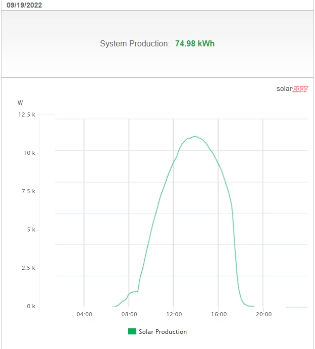

Normalno je, da pade.
Ni pa normalno, da 13,2 kW SE pride do 8,2 kW.
Morala bi do nekje okrog 11 kW. Očitno imaš neugoden kot.
Tule maš, ne prav optimalno 12 kW.
GregiB ::
feryz je izjavil:
Jap, SE smo prišraufali na hišo, ne hiše na SE...
Visoka vlaga v zraku? Jaz že 14 dni gledam bližnje hribe skozi meglico in se tudi pozna na proizvodnji.

Jaz imam SE obrnjeno na V. Maj je občutno boljši kot avgust. Tudi April je boljši kot september. Tako pač je, gibanje sonca po nebu.
Samo za primer, če imaš mogoče tudi ti V lego.
Pa seveda sopara v zraku tudi nekaj doda k izgubam.
GregiB ::
PrimoZ_ je izjavil:
Moč: 13,2 kWp
Azimut: 279 (skoraj čisti zahod)
Tilt: 15
Imam 33 panelov, od tega na dva pada kakšne 2 uri senca od dimnika, dnevno izgubim na teh dveh ene 9% izkoristka...

Skoraj kot bi mojo gledal. Enako 12kWp, 32x375W le da je kakih 165° orientacija.
V hladnejsih dnevih marca ali aprila pride preko 13kW v spici.
