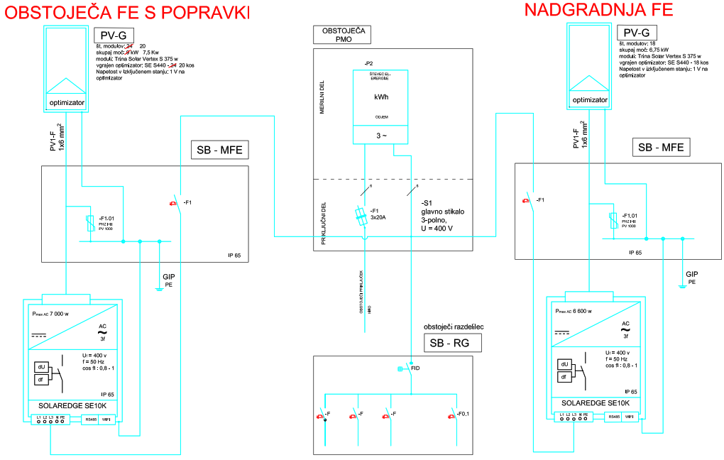

Mi imamo letos manjko in vse kaže da bo tudi konec leta.
8,36 kWp bom nadgradil na max kaj razsmernik prenese in da vidimo če ujamemo do konc leta vsaj nulo.

Ne najdem tega članka nikjer - če ga kdo najde, naj prilepi - ni Eles nedavno nekaj žugali z izgubo letno netiranja, če se doda panele, baterija pa ne, Gen-I in SunContract pa nasprotovala - kako je to zdaj rešeno?
Pred kratkim smo poročali, da se lahko sončno elektrarno dogradi brez soglasja, če se ne poveča moč oddaje v omrežje. "Gre za manipulativno razlago zakona, ki ni skladna z namenom zakonodajalca in intenco zakona," so zdaj opozorili na Elesu. "Skladno z veljavnim Zakonom o oskrbi z električno energijo (Ur.l.RS 172/21 - ZOEE) in veljavnimi Sistemskimi obratovalnimi navodili za distribucijski sistem električne energije (Ur.l.RS 77/24 - SONDSEE) mora biti za vsako spremembo na obstoječi sončni elektrarni izdano novo SZP. V konkretnem primeru se spremeni inštalirana moč sončnih celic kot tehnična karakteristika (parameter) obstoječe sončne elektrarne, zato je za takšno spremembo treba skladno z 75. členom SONDSEE pridobiti novo SZP," pravijo na Elesu. Če se izda novo soglasje za priklop, pa se izda pod trenutnimi pogoji, to je mesečni in ne več letni metering. Povedano drugače, kdor bi karkoli spreminjal, izgubi pravico do letnega net meteringa.
Gen-I in SunContract sta pred kratkim za Žurnal24 pojasnila, da je sončno elektrarno mogoče dograditi, če omejitev moči ostane znotraj dovoljene iz soglasja. Povedano drugače, če soglasje dovoli 12 kilovatno elektrarno, naj bi bilo mogoče osem kilovatno elektrarno dograditi do 12 kilovatne, ali pa namestiti več panelov, a pri tem ohraniti najvišjo moč, ki se odda v omrežje. Da je ob ohranitvi omejitve oddaje v omrežje mogoče na streho namestiti več panelov (sicer ob prvi montaži in ne naknadno), je avtorju članka, ko se je zanimal za namestitev sončne elektrarne, povedal tudi prodajnik tretjega podjetja.
Ne fantaziraj.
Kako pa naj Eles ve za povečanje elektrarne?
Ker boš oddajal več kot je na soglasju? Kar probaj.

Seveda piše in se sam hočem strinjati s tem, Eles pa pravi pričakovano drugače točke (b-e). Ne vem, sreča je sicer na strani pogumnih, v absurdni slovenski zbirokratiziranosti sicer ni videti tako.
(a) Pred kratkim smo poročali, da se lahko sončno elektrarno dogradi brez soglasja, če se ne poveča moč oddaje v omrežje. (b) "Gre za manipulativno razlago zakona, ki ni skladna z namenom zakonodajalca in intenco zakona," so zdaj opozorili na Elesu. "Skladno z veljavnim Zakonom o oskrbi z električno energijo (Ur.l.RS 172/21 - ZOEE) in veljavnimi Sistemskimi obratovalnimi navodili za distribucijski sistem električne energije (Ur.l.RS 77/24 - SONDSEE) mora biti za (c) vsako spremembo na obstoječi sončni elektrarni izdano novo SZP. (d) V konkretnem primeru se spremeni inštalirana moč sončnih celic kot tehnična karakteristika (parameter) obstoječe sončne elektrarne, zato je za takšno spremembo treba skladno z 75. členom SONDSEE pridobiti novo SZP," pravijo na Elesu. (e) Če se izda novo soglasje za priklop, pa se izda pod trenutnimi pogoji, to je mesečni in ne več letni metering. Povedano drugače, kdor bi karkoli spreminjal, izgubi pravico do letnega net meteringa.
Edini tehnični parameter v soglasju za priključitev, vsaj kar se tiče karakteristik SE, je omejitev moči oddajanja.
Nobenega drugega parametra ni navedenega, ki bi se spremenil s početjem o katerem debatiramo in zaradi katerega bi bilo potrebno novo soglasje.
133780 ::
Torej lahko zaključimo, da ELES, d.o.o., sistemski operater prenosnega elektroenergetskega omrežja, s 600 zaposlenimi, edini družbenik je REPUBLIKA SLOVENIJA, namenoma ustrahuje ljudi glede razširitve letno netirane SE v letu 2025, da odjemalce omejuje pri energetski svobodi, ker navaja neresnične zahteve in neobstoječe parametre?
Eles ni sodnik. Oni si razlagajo zakon tako, mi tako, inšpektorji ki bi to lahko preverjali (kateri to sploh so?) tako, ampak dokler stvar ni na sodišču, ima vsak enako prav.
133780 ::
Če daš na streho dodatne panele in te ELES, d.o.o., sistemski operater prenosnega elektroenergetskega omrežja, edini družbenik REPUBLIKA SLOVENIJA, letno raz-netira, je naslednji korak tožba, ki jo seveda zmagaš ali pa greš vse do ESČP, tudi za izpad preteklih prihrankov? Mislim, vsa čast, če se tega lotite :D

V soglasju res ni nikjer števila in moči nameščenih panelov:
 Soglasje
Soglasje
