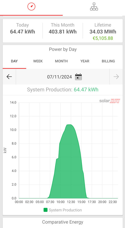

Jaz imam 15,96 kW, on ima 16,4 kW. Vse to na mojem glavnem dovodu. Enkrat mi bo scvrlo vse skupaj.
Enkrat imaš 13, enkrat 16, enkrat imaš viška da ne veš kaj z njim, drugič bi še panele postavljal, ker pri 16 kw ne naredi dost, čeprav imaš neke miniaturne špice.
Zgodbica se ti počasi sesuva...
Ojoj, sledi.
Soglasje 10,8 kW, postavljenih 12 kW. Letos dograjeno še 3,96 kW.
Lani 1,5 MWh viška, letos je prišel hibrid in bo manjko ali tam tam. Ker sem dodatne panele zagnal šele konec avgusta.
Trenutno imam 1,31 MWh viška.

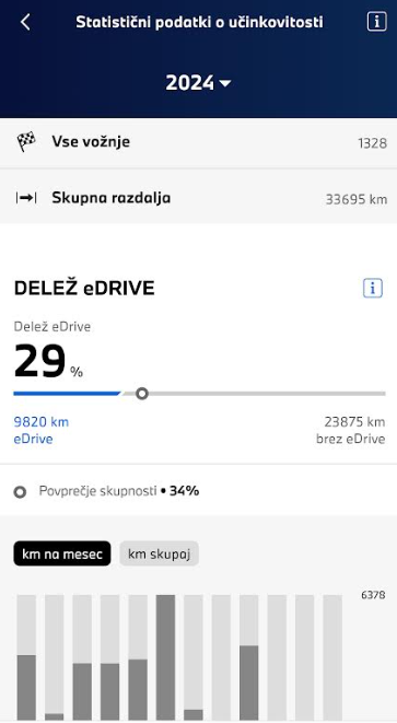

Ker kuri štrom? Se strinjam.
Porabo bencina, da s 380 konjskim bencinskim motorjem, gonim dve tone in pol težko kravo in to s stalnim pospeševanjem in zelo hitro vožnjo, imam 9,1 l/100 km.
Brez hibridne pomoči bi bila nekje med 17 in 20 litri.
In še to je zato velika, ker imam pol pol vožnje, torej polovico hibridne, polovico pa dolgih voženj, kjer je elektrike malo ali nič.

telexdell ::
feryz je izjavil:
Ojoj, sledi.
Iz slike je razvidno, da si s hibridom prevozil 10 jurjev km. EV imajo porabo tam 15 kWh/100 km. Torej, če bi elektriko polnil le doma in ti je ne bi nič proizvajal avtomobil (niti z regenaracijo ob zaviranju) bi moral biti lanski višek 1,5 MWh nekako dovolj:D

Glede na to kaki avto voziš, kaj kompliciraš če ti naredi dovolj elektrike. Kupi pol "cenejši" avto.
telexdell je izjavil:
Poraba bo kar med 25 in 30 kWh, ni to avto za šparanje.
Plus pozabljaš, da avto vseeno kuri kar nekaj tudi v načinu nehibridne vožnje. Če ne vklopiš ohranjanja baterije, jo bo, zaradi pomoči pri pospeševanju, požrl v uri ali dveh vožnje.
Sem preveril, 2,6 MWh je pojedel do sedaj. Od februarja do danes, torej dobrih 9 mesecev.
Ne poznam kako je narejena tvoja mrcina a hibridi se običajno polnijo tudi med vožnjo- preko alternatorja, ko voziš s konstantno hitrostjo in preko regeneracije, ko zaviraš. Pa ja menda ne boš govoril, da ti je avto za 30 jurjev in nekaj km poleg 9 l/100 km bencina porabil še 2,6 MWh elektrike iz vtičnice? To bi pa še za 5t gmoto pleha in plastike bilo več kot preveč.
Yep, točno to bom rekel.
Ne gre pa za normalno, penzionistično vožnjo, to je menda jasno.

Lahko si nastaviš Export? Prikrajšan boš verjetno par %, konica pa bo manjša. Pizg=I*I*R (kar že veš :).).
Ja, sem si nastavil dinamično spremembo produkcije, glede na porabo. 3x mi je vrglo ven števec in sem obupal. Moram elektro pobarati, kako so ga nastavili. Očitno je mnogo hitrejši, kot razsmernik.
Sicer pa je to zgolj kozmetika, kaj dosti ne bi ujel. Danes mogoče kak kilovat.
