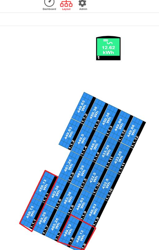

miko22 ::
Eno glupo vprašanje. Pred leti mi je majster namestil elektrarno. Kako lahko preverim če mam optimizatorje, ne da mu verjamem na besedo?
mertseger ::
feryz je izjavil:
Ob naslednji subvenciji, bo baterija zastonj, dobesedno.
Čeprav to še vedno ni dovolj dober vzrok, da bi jo tlačili v hiši. Za metraše.
Ko pa bo ta dovolj dober, jo pač bomo.
Nič ni zastonj, tudi baterijo boš plačal oziroma jo bomo vsi preko davkov. Bodo pa še malo druge prispevke za OVE ti se boš pa jezil zakaj je položnica spet visoka.
miko22 je izjavil:
Če imaš Solaredge in ob predpostavki, da imaš 1 optimizator na 2 panela, potem lahko preveriš v LAYOUT zavihku v aplikaciji in bosta imela dva sosednja panela vedno identično proizvodnjo.
Drgač pa z dronom oziroma splezaj na streho in poglej, če vidiš kakšne škatlice pod paneli. :D

Katere firme imaš inverter? Če imaš solaredge, potem to vidiš v aplikaciji, ker drugače nimaš podatkov o posameznih panelih.
V splošnem pa: odklopi DC kable in vtakni notri voltmeter, če imaš napetost nekaj voltov (to je št panelov / (1 ali 2)), potem imaš optimizatorje. Če pa je napetost višja od števila panelov, potem jih pa nimaš.

miko22 ::
Tole mam:
https://ibb.co/bg8wKzT
Vsak mi kaže drugače.
20 panelov, 20 optimizatorjev najbrž. ~7kw elektrarna? Kar je tudi logično, saj pri manjših SE praviloma vežejo optimizator na vsak panel.

miko22 ::
DarwiN je izjavil:
6kWh
Zaenkrat zadošča.
Ampak še vedno ne vem če so optimizatorji gor. Na streho pa ne bom plazil, pa niti ne vem kako to zgleda.
  • spremenilo: miko22 ()
Daniel ::
Dobesedno v poljubni iskalnik vpišeš Solaredge Optimizer in dobiš kup slik.

Brez optimizatorjev ne moreš imeti podatka za posamezen panel (ali par), le za cel string.
