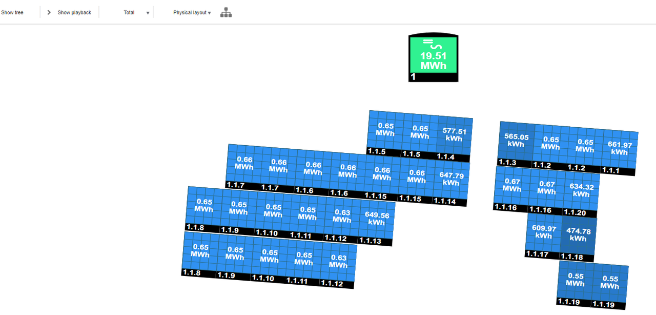

GregiB ::
Rabim mnenje, izkušnje... torej, SE imam skoraj leto dni, gleda na zahod... Imam 33 panelov. Paneli so razporejeni v treh vrstah po 10 in ena vrsta s tremi. Panela 3 in 4 v prvi, zgornji vrsti sta zraven dimnika, posledično nanju do poldneva pada senca dimnika. Zato je YTD proizvodnja tega para celic cca. 10% nižja, kot vseh ostalih. Ima smisel (nisem nek vedež glede instalacijskih omejitev SE), da ta dva panela prestavim zraven spodnjih treh? S tem bi dvignil ourput za slab %, pa se mi zdi, da verjetno ne bi opravičilo stroška (ROI?!) Thx
BigWhale ::
Ce ti dva panela delata samo z 90% ucinkovitosti, potem to pomeni, da cela elektrarna dela z 99.39% ucinkovitosti. Ce ti nardi elektrarna letno 20MWh, to pomeni, da na letni ravni izgubis 122kWh. Ce sem vse prav zracunal.
Pustiš jih pri dimniku in spodaj še 2 ali 3 dodaš. Če rabiš.
Drugače ostane tako, kot je.
Kaj naj šele jaz rečem? Glede na mojo senčno tragedijo.
GregiB ::
BigWhale je izjavil:
Ma ja, po mojem se niti pod razno ne splača... na leto bom proizvedel cca 13MWh, torej "izgubim" letno 78kWh, nekje 3 dni "proizvodnje"... Strošek premestitve PMSM ne bi pokril celo večnost...

Likalnik ::
GregiB je izjavil:
definitivno se ti to ne izplača...ti povem svoje izkušnje...en mesec nazaj smo naredili ravno to kar želiš ti. Starši so šli v prestavitev panelov...prestavili so jih mislim, da 7 komadov (dogovarjali so se pa vse od 2 panela pa do 8 panelov) cena za to storitev 1500EUR
Panele so pa prestavili zato, ker so monterji oziroma načrtovalci SE zdizajnirali tako, da so panele postavili direktno nad vhod...kar pomeni, da je sneg prvo zimo letel dol pred vhod...težava je, če pride poštar, obiski itd, če jih pač vidiš jih lahko opozoriš, v nasprotnem primeru lahko komu na glavo pade in pride do najhujšega.
Uglavnem...gledali smo tudi v smeri, da bi dali lovilce snega na streho...vendar so bili paneli tako blizu robu strehe, da se te lovilci niso mogli montirati. Edina možnost je bila prestavitev določenih panelov.
Prav tako smo poizkušali uveljavljati napako s strani monterja oziroma podjetja katero nam je SE postavilo...vendar niso hoteli slišati nič o kakšni reklamaciji....pač starši se na SE ne spoznajo in oni ne vedo, kaj vse določena postavitev prinese s seboj...zato so tu podjetja katera imajo svoje strokovnjake, kateri predvidijo vse te zadeve...v tem primeru pač padec snega pred vhod ni noben predvideval.
uglavnem na koncu so prestavili 7 panelov po ceni 1500EUR...tudi, če bi samo 2 panela prestavili cena ne bi bila bistveno nižja.
tako, da ja, če imaš težavo samo zaradi sence od dimnika...pusti tako kot je...ni vredno dodatnih stroškov.
