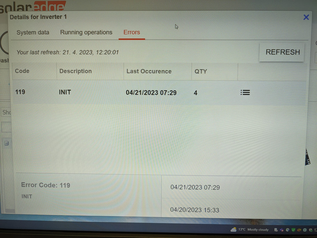

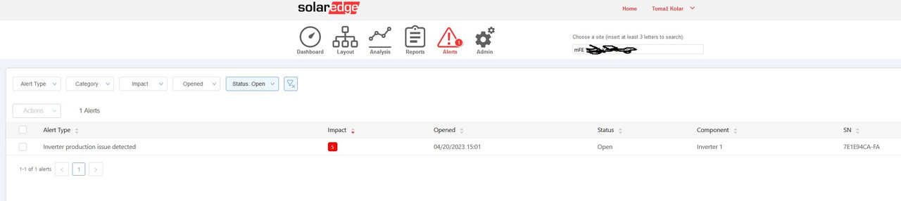

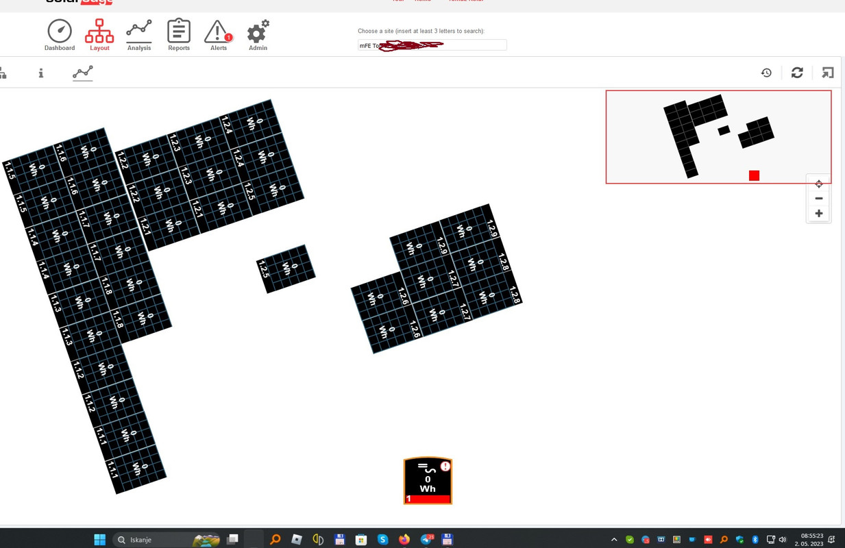

A se je še komu Solaredge razsmernik kar tako malo za veselje danes odločil, da bo spodnji ventilator poganjal na 100%? Očitno je bila neka posodobitev, ker po novem imam dostop do Modbus TCP preko WiFi, kar prej ni delovalo, ampak sedaj ta zunanji ventilator leti na 100% konstantno.
Drugi nimamo pojma. Ker je razmernik nekje na podstrehi in zadnjič sem ga videl in slišal pred skoraj letom dni, ko smo ga zmontirali.
Btw. kakšen push pa naj bi poslal Solaredge? Da njihov server sere kar naprej?
Da ti je povezava crknila?
Da wifi ne lovi?
Kako za vraga pa naj solaredge ve, da je ravno štroma zmanjkalo?
Da wifi ne lovi?
- spremenil: feryz ()
mRhcPf ::
solaredge ti pušne notifikacijo na email ali telefon, če iz kateregakoli razloga inverter ne javi stanja pravočasno za osnovo 'No site communication' alertov, pač malo poglejte dokumentacijo. lahko je zaradi napačne konfiguracije wifi, lahko zaradi ugasnjenega wifi routerja (namensko ali zaradi odklopa elektrike!), ni pomembno, nobeno stanje pač ni bilo javljeno X minut, ki je pričakovano pri pogojih delovanja.
zakaj bi moral vedeti, kaj DEJANSKO je narobe - pač ni bilo javljenega nobenega stanja zadnjih X minut, saj piše v dokumentaciji na povezavi, katere kategorije alertov in za katere uporabniške vloge so omogočeni, izgleda, je odveč, da sem dodal povezavo? samo vprašanje, če bo geni to skonfiguriral za nas, če ne bo, bom pač uporabil svojo sw rešitev.
to, zakaj dejansko je izpad javljanih podatkov, je pa moja stvar, da reagiram (konfiguriram wifi, vklopim router, stisnem gumb na omarici, eno ali več stvari, da se ne bo kdo izjemen spet spotikal glede podrobnosti), če je v moji moči. in je.
Daniel ::
Da wifi ne lovi?
Hja, doslej se je ta spodnji ventilator ponavadi zagnal tam 1x na dan večinoma zjutraj, zdaj ga pa kar goni in goni na polno. Bom malo povprašal monterje če so kaj urejali, ker firmware je druge verzije kot je bil prej.

KTr1sk ::
Napaka 119...ne dela nič...je kdo imel to težavo?
2 tedna ne dela elektrarna in zakaj je tako dolgi postopek za popravilo?
Baje morajo pisati Support@solaredge.com ,da odobrijo popravilo in šele potem pridejo popravit.
MadMax ::
Dvomim da je to posledica 119-init napake. Jaz jih imam vedno vsaj 3 prisotne (po enem mesecu se zbriše), pa kolega tudi.
Kaj ti pa pod "Alerts" pokaže?
Pa daj za štos še "kmečki" reset naredi: stikalce na 0, varovalke na AC dol, pa če imaš varovalke na DC še tiste ven (po izklopu AC počakaj kakih 5 minut preden DC ven vržeš; če nimaš DC varovalk, izštekaj en kabel). Počakaj četrt ure in v obratnem zaporedju nazaj (DC, AC, stikalce na 1). Čez kakih 10+ minut preveri delovanje (razsmernik se zna dolgo "pobirat", ni ravno v minuti-dveh polno operativen).
Pri tem postopku ne bodi preveč neučakan, saj se nikamor ne mudi...
- spremenil: MadMax ()
