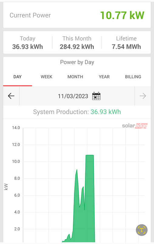

Evo, danes je prvi dan, od julija lani, ko je SE konkretno treščila ob omejitev.
Panelov je 12 kW, soglasje je 10,8 kW, razmernik je nastavljen na 10,8 kW.
Ves čas dela z 10,77 do 10,79 kW. Brez metanja števca ven. Itak nekaj še sami pokurimo, zato problemov res ne bi smelo biti.
  • spremenil: feryz ()

dunda ::
feryz je izjavil:
Ha, ha ... kakšno naključje. Sem ravno bral tvoj prispevek, pa - TEMA. Je vrglo ven. Sonce sveti, SE dela na polno, ker je poraba v hiši (pranje, pečica, kuhalnik ...), potem pa pečica preneha in pralni stroj malo predahne, poraba močno pade in vrže ven. Imamo pač preveliko razliko. Dovoljenje oddaje 4 kW, omejitev v razsmerniku je sicer 3,8 kW, na strehi pa 7,6 kW. Sedajle je recimo 6,8 kW proizvodnje in dokler naši porabniki delajo, je vse ok. Ko pa malo predahnejo, pa razsmernik očitno ne more tako hitro zmanjšati proizvodnje. In gremo v mrk.
https://www.kacnje.eu
DamijanD ::
a nima števec 90s timeouta? v tem času bi pa razsmernik verjetno že moral ukrepati.
