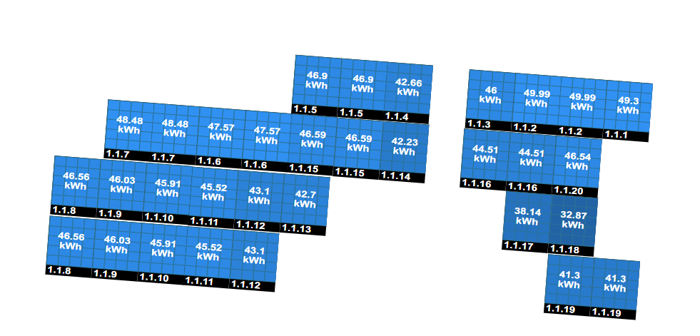

Bi kdo vedel, zakaj aplikacija mySolarEdge ne prikazuje bližnjice za prikaz stanja panelov? Manjka ikona, ki izgleda kot mrežica, tako da sta na voljo le Dashboard in splošni podatki o elektrarni. Tudi na spletni strani je enako... Hvala za odgovor.
wcpapir ::
Ce so ti pred casom montirali je mozno da se niso izrisali, pocakaj par dni.
Eno kljukico je monter pozabil, kar opomni ga.
Ni važno kdaj zmontirajo, razlika je samo ali pokaže panele v pravi razporeditvi (če so jih prav zrisali) ali pa jih prikaže na enem kupu.

Company ::
feryz je izjavil:
Instalaterji pravijo, da nimam nekega power adapterja. Res je sicer, da nisem doplačal za Smart energy Management. Je možno, da je s tem povezano? Če ne, kje bi bila potrebna kljukica? Res hvala.

V bistvu najine niso primerljive, ker ...
Na desni, kjer manjkata 2 panela, imam višjo streho, zato zjutraj ni nič.
Na sredini imam frčado izvlečeno 2,5 metra, merjeno pri žlebu, sleme je še toliko daljše.
Zgoraj imam dimnik.
Zato kar nekaj pušnem na letnem nivoju, tole je recimo letošnji pridelek, skupaj znese 1,37 MWh.
Če bi imel lepo streho, bi pridelal okrog 1,6 MWh (zgornji trije paneli na desni so edini brez senčenja).
Inštalirana moč je 12 kW, omejena na 10,8 kW.
Bostjan_321 ::
Pa vseeno imaš 30% višjo proizvodnjo letos. Takoj se jasno vidi nek velikostni red razlike med orientacijami in tudi trend. Pozimi so razlike večje in poleti manjše.
Zagotovo imajo tudi drugi kake nepravilnosti na strehi, ki motijo osončenost. Ali pa kako sosedno bajturino iz jugo časov, ki ima 3 štuke in ti pozimi dela senco ko je sonce nizko.
