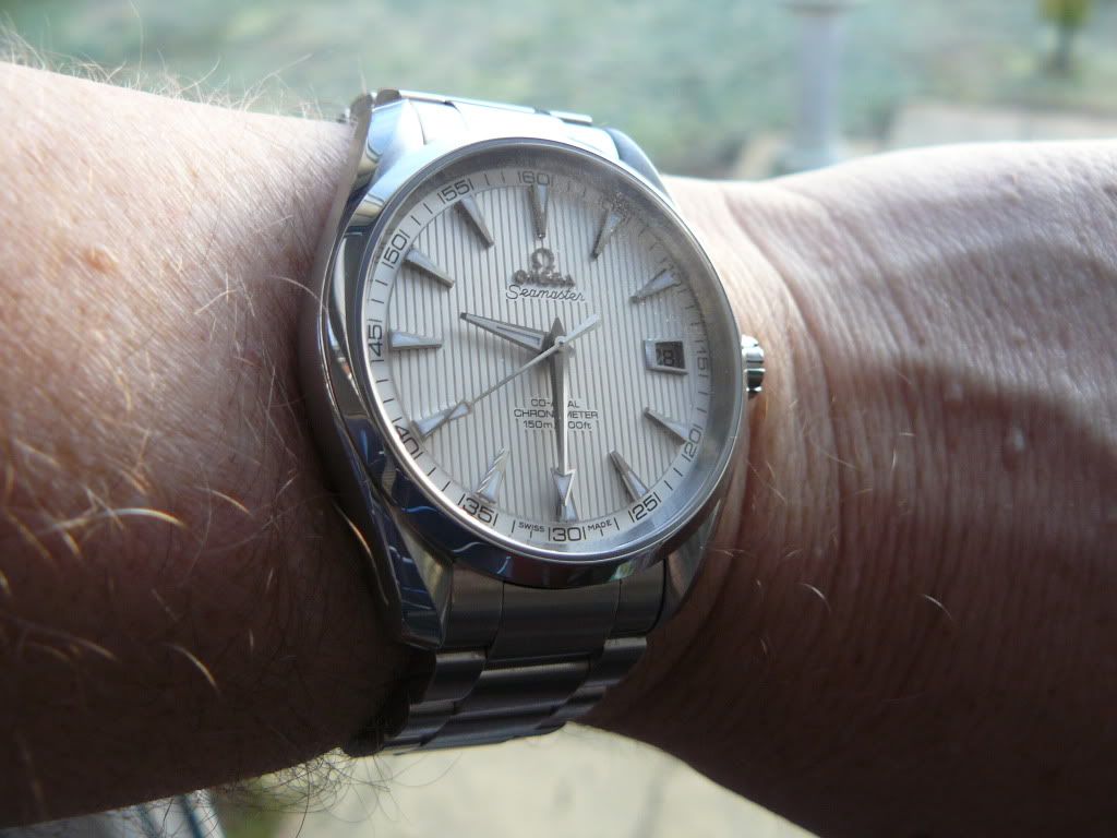

Sam nobenemu ne zaupam, pa če ima še tako napihnjeno ceno, za vsako stvar se da podat kritiko. Tudi Omega in Grand Seiko imata sigurno svoje napake. Tudi BMW.
Drugače kar se lupe tiče sam ne opazim nič več kot s prostim očesom, če je kakšna napaka na dialu jo enako opaziš.
Zdej pri navadnih ploščatih dialih ni tak problem, bolj je problem pri rebrastih ali kakšnih drugačnih motivih.
Recimo Seagulla na prejšnji strani moram kar pohvalit, edino pri 47 min. sem nekaj opazil.
Tista črna pikica je bila očitno na steklu. Improviziran makro pokaže tole;)
GrimReaper ::
Precej dobro. Moj Seiko ima sicer 4 manjše napake na dialu, mislim da je problem v nanešeni barvi. Ampak sem se že sprijaznil, ker je pač nemogoče dosečt perfekcijo pri taki obdelavi, ki je še nekje 10x bolj zakomplicirana kot samo rebra, in se vsaka napaka zelo dobro vidi.
Pri 5, 9, 20 in 23.

zakaj vse slike pod kotom? jaz nič ne vidim.

Zato ker se drugače ne vidi. Vidi se pa tud na neizostrenih delih. Recimo na tretji sliki pri 20 markerju in na poziciji 23 min, levo od spodnje datumske številčnice.
Sicer mislim da je to za tako kompliciran dial povsem normalno, še vedno zgleda lepše kot navaden ploščat.
