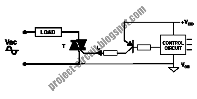

Če imaš mikrokontroler, ne rabiš diaka. Samo osem triakov in vezje za detekcijo zero crossa.
Proženje triaka1:
Proženje triaka 2:
Zate bo boljša druga varianta, da boš imel ločeno kontrolno vezje in linijsko napetost.
Aja, da ti bo pa kdo risal celotno vezje, pozabi. Če hočeš maturirat, se malo potrudi.
Proženje triaka 2:
