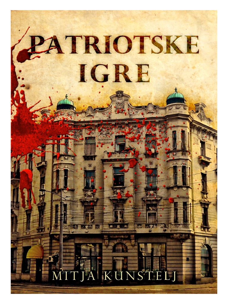

Blog o dogajanju 1991-1994
Blog o dogajanju 1991-1994
252 / 258
Cveto ::
As expected. S tem da ne pozabit sa je bil Peinkiher v tistih časih proti janši.
Zdaj se je pa zadeva ohladila (zgodbicam iz bloga ne verjame več niti Kunstelj, razen če je doza res močna).
Že od začetka se je cidelo da gre za predober stil pisanja za "mišico" kot je Kunstelj. Ta je pač dal (oziroma dajal) bivšim šefom neke osnovne informacije, ti pa so iz tega delali blog, seveda z veliko dodane lastne vsebine, pač prosto po sdv/kos šoli. Deep state kommie style pač.
V bistvu se mi še najbolj smilijo tisti, ki so tem pravljicam verjeli in imeli vsako noč molre sanje da pride knjiga in ne vem kakšni posnetki. JJ je re pokvarjen, ni pa bedak.
poweroff ::
Še huje je. "Šefi" so se poskrili (da, bilo jih je več), Mikiju so pa ostale tožbe...
sudo poweroff
leiito ::
In kako potem razložite, da ni Miki nikoli razkril dejanskih avtorjev, niti potem, ko je ostal sam s tožbami?
In če je tisti blog delo deep state/služba propagande, niso baš, tisto je prepričevanje prepričanih, propaganda mora prepričati neopredeljene ali celo drugače mislečim vsaditi seme dvoma, tega se z infantilnimi teorijami zarote ne da.
Oldi ::
Eh, če je zadaj nekaj velikega, bi spisali vsaj knjigo o BG zgodbi, ne pa ta bruka.
čarli ::
Miki pravi da se bo z nl "upokojil" in je začel objavljati stare vipe
https://mikstone1.blogspot.com/2018/11/...
čarli ::
Letos bo minilo 30 let od osamosvojitve. Kako sem jo jaz doživel v vlogi specialca Morisa in kaj se je naprej dogajalo do afere Depala vas leta 1994, sem opisal v Special blogu. Special je bil pred devetimi leti spletni hit, blog je obiskalo več ljudi, kot imajo danes obiskovalcev največji spletni mediji v državi. Ker sem dodobra razgalil dogajanje v letih 1991-1994, je Janša dobesedno ponorel. Pomiril se je šele, ko so dosegli umik bloga s spleta. Dvakrat sem že hotel ponovno objaviti Special, pa sem si premislil. Na 30 obletnico osamosvojitve bo izšla knjiga, Mikstone special v izvirni obliki. Da ne bo pozabljeno. Da se tisti, ki so se v usodnih dneh skrivali v kleti Cankarjevega doma, ne bodo preveč brezsramno trkali po prsih. Zadnji mesec se ukvarjam s tekstom in ostalimi jajci, zato ni bilo časa za pisanje bloga.
https://mikstone1.blogspot.com/2021/01/...
poweroff ::
A prednaročnine že pobira? (kot pri prvi knjigi ki potem ni izsla) :))
sudo poweroff
solatko ::
Matthai - Ni izšla pdf pa je bil v celoti. Verjetno je bilo zanimanje pramajhno in je zračunal, da bo v minus-u.
Delo krepa človeka
poweroff ::
Ne, ne, malo drugače je bilo.
Tip je pobral denar za knjigo. 20 EUR po glavi. Vplačali so številni znani Slovenci, kar vemo, ker je bila datoteka s seznamom plačnikov iz njegovega bloga javno dostopna in je to nekdo odkril ter jo leaknil.
Na koncu s knjigo ni bilo nič. Zgolj kup izgovorov.
Je pa potem SloTech community zbral vse gradivo v PDF, en SloTechar pa je oblikoval še naslovnico in je potem izšel PDF knjige s strani communitya. Miki ni imel nič pri tem, razen, da je izid na koncu "požegnal".
Drugače pa Miki piše zanimivo. Ima občutek za pripovedovanje zgodb. Če bi se vrgel v pisanje kriminalnih romanov, bi bil lahko kar uspešen. Sicer v Sloveniji od tega ne bi mogel živeti, bi pa lahko postransko zaslužil kakšen dinar. Samo pisati bi moral fikcijo in ne laži zaradi katerih je bil obsojen.
sudo poweroff
čarli ::
poweroff je izjavil:
Drugače pa Miki piše zanimivo. Ima občutek za pripovedovanje zgodb. Če bi se vrgel v pisanje kriminalnih romanov, bi bil lahko kar uspešen. Sicer v Sloveniji od tega ne bi mogel živeti, bi pa lahko postransko zaslužil kakšen dinar. Samo pisati bi moral fikcijo in ne laži zaradi katerih je bil obsojen.
Mene pa zanima za katere laži je bil točno obsojen? A da je vašči gej? Bolj mi je zanimivo, da ga nobeni ni tožil glede neizdane knjige. Res da je minoren znesek, vendar vseeno mi je čudno da ni bilo niti enega, ki bi to malo podrezal.
PS: Je pa tako pri njemu, da ne veš kdaj je kaj resnica in kdaj ni. Ker pisalni stroj je izročil PP. In pol je ta izginil, kar samo potrjuje, da zna biti pravi pisalni stroj. No na drugi strani je pa čudno, da ga miki ni zahteval nazaj.
poweroff ::
https://siol.net/novice/crna-kronika/ku...
V bistvu je bila precej prelomna sodba, ker je po moje Miki prvi (in zaenkrat edini), ki se je zaradi verbalnega delikta dejansko tudi moral vsesti. Za take zadeve so bile do sedaj izrečene zgolj denarne kazni.
sudo poweroff
čarli ::
poweroff je izjavil:
https://siol.net/novice/crna-kronika/ku...
V bistvu je bila precej prelomna sodba, ker je po moje Miki prvi (in zaenkrat edini), ki se je zaradi verbalnega delikta dejansko tudi moral vsesti. Za take zadeve so bile do sedaj izrečene zgolj denarne kazni.
Piše pa tole:
Po mnenju sodnika pogojna zaporna kazen ne bi dosegla svojega namena, saj ni pokazal nobene pripravljenosti za to, da bi nehal objavljati žalitve na račun tožnikov.
Se pravi, da ni bil obsojen zaradi laži, ampak zaradi žalitev.
Za laž kot tako sploh obsojen ne moreš biti, saj načeloma ni kaznivo dejanje ali prekršek. Razen v izjemnih primerih, recimo ko pričaš na sodišču.
Laž je kazniva samo v primeru, da je hkrati tudi žaljitev, ali goljufija ali davčna utaja ali kaj četrtega, kar je kaznivo.
solatko ::
Pravnomočne sodbe ni? Kako je uspela pritožba? Zakaj ni tožil princ teme, saj je bil največkrat omenjen posameznik? Če je bila vse laž in nakladanje, bi moral kar dolgo sedeti, saj je obrekovanje in lažne obtožbe kaznivo dejanje, pa nič od tega.
Je pa drugo, če je bilo vsaj 10%-ov tega bloga/knjige resnica, bi moralo kar nekaj posameznikov glodat suh kruh na Dob-u pa se to ni zgodilo!
Verjetno bi, če bi JJ šel v postopek mešat drek, še veliko bolj zasmrdelo, kot je in bi prišli na dan kakšni dokumenti, s kakršnimi za jajca držijo Hrvati in Bosanci, zato je bil pametno tiho in poslal po vroč kostanj Predanovo in Vasleta.
Delo krepa človeka
  • spremenil: solatko ()
poweroff ::
Zato ker Janša pa le ni popoln idiot.
Če se ti pelješ na busu, pa se en pijanec vate obregne, se takoj začneš pregovarjati z njim, ali ga ignoriraš?
sudo poweroff
solatko ::
Matthai - Če bi se tolikokrat, kot se je mitja v janeza, bi ga vsaj na žnable ruknu, seveda, če pijanec nebi imel prav. Če bi se pa opravičeno obregnu, bi pa poskrbel, da bi čimprej zapustil bus, jaz, ne on.
Delo krepa človeka
čarli ::
Spomnim se njegove nesreče na Kacinovem klancu, ko je bil obrambni minister. Janša in Krkovič sta takrat na glas razmišljala, da bi bilo za nas najbolje, da nesreče ne preživi. Če jo že preživi, pa mu življenje zagrenimo drugače. Če je bil pijan, bomo to spravili do Vasleta, da objavi v Delu. Če ni bil pijan, bomo pa ponaredili dokumentacijo in ponaredek spravili do Vasleta. Vasle itak ni imel predsodkov in zadržkov okoli objav, če je to prišlo iz Janševega kroga. Če je prišlo iz tega kroga, je bil to ukaz. Njavro je bil takrat poslan na UKC, da poskuša pridobiti zdravstveno dokumentacijo. Kako se je izšlo, sem nekoč že pisal, zato se ne bom ponavljal. Kacin je po zdrsu z gremo se mal hecat odletel iz mesta govorca. Ni pa se pustil odgnati, ker ga je Kacin očitno spet pritisnil. In Janša ga je imenoval za državnega sekretarja. Tu gre predvsem za višino plače. Da bo Kacin koordiniral cepljenje? Ne me zajebavat!
A se kdo spomni kje in kaj j6e to pisal glede njavra in operacija ukc? Ker sam nimam to v spominu...
Aja pa miki ima eno prošnjo:)
Leta 2000, morda 2001 je bila na naslovnici Delove Sobotne priloge objavljena fotografija. Gre za fotografijo, posneto dan po odhodu vojakov JLA iz Kopra. Na njej sta dva vojaka Morisa v neprebojnih jopičih in čeladah. Eden od njiju ima v cevi orožja vrtnico. Vrtnica v cevi orožja je bila najbrž razlog, da je fotografija končala na naslovnici. Eden od dvojice na fotografiji sem jaz, drugi je Vojko Smole. Če kdo ima to fotografijo ali jo kje najde, naj mi jo prosim posreduje. Fotografijo bi rad vključil v knjigo z delovnim naslovom Special blog, pa jo nikjer ne najdem. Na svetovnem spletu je ni moč najti, ali pa jo jaz ne znam poiskati.
https://mikstone1.blogspot.com/2021/01/...
  • spremenil: čarli ()
Fizično v NUK ali v Delov arhiv ;)
solatko ::
čarli - Na naslovnici Sobotne priloge, take slike ni, je moralo bit v kakšni drugi izdaji ali v notranjosti!
Delo krepa človeka
Assass1n ::
poweroff je izjavil:
A prednaročnine že pobira? (kot pri prvi knjigi ki potem ni izsla) :))
Ja, mene je nategnil po domače povedano :)
Ni bila pa draga šola, kaj takšnega ne bom več naredil.
Lp
še ko je na tv-ju moder ekran me `pr src stisne
čarli ::
Okoli 25.6. bo izšla knjiga, posvečena slovenski osamosvojitvi, napisana na podlagi Special bloga. Ko sem vse skupaj še enkrat pisal in urejal, sem prišel do bednega spoznanja. Special blog je postal "viralen hit" po 15-ih delih. Šestnajsti del sem napisal vpričo takrat novinarja Žurnala Boruta Hočevarja. Potem, ko so se na blog in name spravili najbolj goreči privrženci Janše, so dobili svoje mesto v blogu, jaz pa množico pozivov na sodišče. Temu bi se lahko izognil, ker Vinko Vasle, Špela Predan in podobni, niso imeli nobene vloge v tistem času osamosvajanja in nastanka države, če odštejemo dejstvo, da so Janši najbolj zvesto lizali jajca. Nekateri(e) celo dobesedno.
https://mikstone1.blogspot.com/2021/05/...
bambam20 ::
Assass1n je izjavil:
poweroff je izjavil:
A prednaročnine že pobira? (kot pri prvi knjigi ki potem ni izsla) :))
Ja, mene je nategnil po domače povedano :)
Ni bila pa draga šola, kaj takšnega ne bom več naredil.
Lp
Denar je potegnil, "knjigo" pa objavil v PDF obliki kar na spletu.
čarli ::
bambam20 je izjavil:
Assass1n je izjavil:
poweroff je izjavil:
A prednaročnine že pobira? (kot pri prvi knjigi ki potem ni izsla) :))
Ja, mene je nategnil po domače povedano :)
Ni bila pa draga šola, kaj takšnega ne bom več naredil.
Lp
Denar je potegnil, "knjigo" pa objavil v PDF obliki kar na spletu.
Hmm, a ni v pdfju objavil en član tega foruma?>:D
Cveto ::
Od tega đankija pričakujem samo še novico o OD.
bambam20 ::
čarli je izjavil:
Hmm, a ni v pdfju objavil en član tega foruma?>:D
Ne. Kunstelj je tisto pisarijo o dogodivščini v beogradu, ko so šli ugrabit z Njavarom enega diplomata ali kaj je že bil objavil v pdf-ju kar na svoji strani. Vsi jamrajo, kako jim je vzel denar, nobeden se pa ni spravil, da bi podali skupno ovadbo. Verjetno sram, da jih je nategnil zasvojenec z mamili.
Od začetka, samo da so ti začetki že zelo daleč je na svojem blogu objavljal zanimive zgodbice od svojih začetkov, kako se je pridružil potem specijalni skupini, ki je odgovarjala zgolj Janši, do tega, kako bil kot plačanec v eni od ameriških agencij v tujini.
Zanimvio branje. Iz tega bi se dalo naredit zanimivo knjigo, dejansko dve, če vštejemo tudi tisto prigodo v Beogradu.
poweroff ::
Ne, ne, dejansko je nekdo zbral vse zapise in naredil PDF. Nekdo drug pa PDF naslovke. Se spomnim, da sem takrat tisti PDF videl, samo ga nimam več.
Seznam nategnjenih "kupcev" knjige je pa tudi leakal naokrog, kolikor se spomnim, mu je nekdo heknil spletno stran in potegnil dol seznam.
Ima pa fant žilico za pisanje. Škoda, lahko bi bil dober pisatelj...
sudo poweroff
bambam20 ::
poweroff je izjavil:
Ne, ne, dejansko je nekdo zbral vse zapise in naredil PDF. Nekdo drug pa PDF naslovke. Se spomnim, da sem takrat tisti PDF videl, samo ga nimam več.
Seznam nategnjenih "kupcev" knjige je pa tudi leakal naokrog, kolikor se spomnim, mu je nekdo heknil spletno stran in potegnil dol seznam.
Zadeva je na spletu. Sem pa zelo prepričan, da sem zadevo bral kar preko njegoveva bloga. To je skoraj 9 let nazaj, ko je Kunstelj vse zadeve imel prosto dostopne.
Saj potem, ko smo na Slo-techu iz njegovih blogovskih prispevkov naredili knjigo, jo je "posvojil".
bambam20 ::
Okapi je izjavil:
Saj potem, ko smo na Slo-techu iz njegovih blogovskih prispevkov naredili knjigo, jo je "posvojil".
Tole si sedaj nekaj zamešal, ker "knjiga" Patriostke igre obsega 93 strani in opisuje zgolj dogajanje v Beogradu.
Tega kunstelj ni objavljal v svojih začetnih blogih. Tam je zgolj bežno enkrat opisal pod v beograd. Sem bral Kunstljeve bloge os začetka, ko je tam objavljal svojo življensko zgodbo, takrat je seveda obljubil Patriotske igre v tiskani izdaji, nato pa zadevo dal ven v PDF-ju.
čarli ::
bambam20 je izjavil:
Okapi je izjavil:
Saj potem, ko smo na Slo-techu iz njegovih blogovskih prispevkov naredili knjigo, jo je "posvojil".
Tole si sedaj nekaj zamešal, ker "knjiga" Patriostke igre obsega 93 strani in opisuje zgolj dogajanje v Beogradu.
Tega kunstelj ni objavljal v svojih začetnih blogih. Tam je zgolj bežno enkrat opisal pod v beograd. Sem bral Kunstljeve bloge os začetka, ko je tam objavljal svojo življensko zgodbo, takrat je seveda obljubil Patriotske igre v tiskani izdaji, nato pa zadevo dal ven v PDF-ju.
Ja saj Patriotske igre je en forumaš je tle objavil knjigo v pdf. Še naslovnico knjige je naredil;)
bambam20 ::
čarli je izjavil:
Ja saj Patriotske igre je en forumaš je tle objavil knjigo v pdf. Še naslovnico knjige je naredil;)
Kunstelj ni nikoli 93 strani dolgega zapisa objavljal posamezno na svojem blogu. Toliko me pa spomin še drži, da vem, ker sem bral od začetkov njegov blog in njegovo življensko zgodbo, kjer je nakazal bežno izkušnjo v Beogradu.
Tako, da ne vem od kje forumašu ta zadeva.
čarli ::
bambam20 je izjavil:
čarli je izjavil:
Ja saj Patriotske igre je en forumaš je tle objavil knjigo v pdf. Še naslovnico knjige je naredil;)
Kunstelj ni nikoli 93 strani dolgega zapisa objavljal posamezno na svojem blogu. Toliko me pa spomin še drži, da vem, ker sem bral od začetkov njegov blog in njegovo življensko zgodbo, kjer je nakazal bežno izkušnjo v Beogradu.
Tako, da ne vem od kje forumašu ta zadeva.
Slabo te spomin drži, ker je miki to zgodbo iz BG objavljal na blogu, ko ni uspel objavit knjige v fizični obliki. In posamezne dele zgodbe je potem objavljal skoraj vsak dan, tako da vseeno izgleda, da je imel stvar že prej spisano. Mi je pa misterij zakaj ni izdal pravo knjigo, ker zgodba o pretepenem tiskarju se mi zdi lovska. Pa še določeni dokumenti bi morali bi bit notri, ki bi potrjevali zgodbo. Vsaj tako je napovedal. Mogoče je bil v tem problem...
Verjetno ga je zmedlo, ker je imel Miki en kup blogov. Special, prison, patriotske...
Patriotske igre je objavljal na ločenem blogu.
Za osvežitev spomina.
Knjigo je začel na blogu objavljati septembra 2012.
https://slo-tech.com/forum/t446423/p370...
Nadaljevanja niso bila ravno dnevna, bolj tedenska, z občasno daljšo pavzo. Zadnji, 21. del, je objavil dobrega pol leta kasneje, sredi aprila 2012.
https://slo-tech.com/forum/t446423/p399...
Takoj zatem je msjr naredil naslovnico.
https://slo-tech.com/forum/t446423/p399...
In par dni kasneje je na slo-techu izšla knjiga.
https://slo-tech.com/forum/t446423/p399...
Povezave sicer ne delajo več - kdor jo ima, jo ima.;)
bambam20 ::
Okapi je izjavil:
Verjetno ga je zmedlo, ker je imel Miki en kup blogov. Special, prison, patriotske...
Patriotske igre je objavljal na ločenem blogu.
Povezave sicer ne delajo več - kdor jo ima, jo ima.;)
Ok. Potem bo pa tako, kot si ti zapisal. Nimam v spominu, da je imel posebej blog o Patriotskih igrah. Za ostala dva se spomnim.
Kdor ni prebral, si lahko pa iz linka spodnjega linka zadevo dol povleče :)
https://doczz.net/doc/6882335/patriotsk...
čarli ::
Ustavni sodniki so zavrnili ustavno pritožbo blogerja Mitja Kunstlja, ki je bil zaradi žalitev in obrekovanj obsojen na šest mesecev zapora.
https://www.dnevnik.si/1042960126
matijadmin ::
Ima dobre možnosti, da na esčp uspe.
Vrnite nam techno!
čarli ::
Je potemtakem sploh utemeljeno to neprestano obtoževanje pokojnih Hočevarja in Ožbolta, češ da sta izdala Slovenijo in podobno, v čemer prednjačijo prav Janša in njegovi mediji?
Oba sta doživela velike osebne tragedije. Ožbolt je zbolel za rakom in hitro umrl leta 1992, Hočevarju pa je soproga, ki je zaradi vseh pritiskov duševno zbolela, z njegovo pištolo ubila sina. Potem je dolgo časa živel v zelo ponižujočih razmerah v Beogradu, pa čeprav tedaj ni prekršil nobenega zakona.
https://insajder.com/slovenija-intervju...
čarli ::
Miki otišao u k;)
Hvala. Hvala še enkrat, pizde izdajalske. Ne 4 leta, 40 let SDS fašizma vam iz srca želim. Tega ne bi verjel v najbolj grdih sanjah. Da me zjebe in onesposobi ena jebena nesreča, potem pa nikjer nikogar, ko se SDS falanga spravi name. Nimam besed za hinavce in podobno golazen. Končno so mi uspeli ukiniti bančni račun. Najbrž nobene škode, ker se je nabirala pajčevina od vaših donacij.
Poklical sem več kot 100 ljudi, rezultat 0. Najbrž bi se moral pisat Kovač, mogoče Smrdullj, pa bi se kakšen zakrknjen levak ali NVO odzval. Priznam, da mi je šlo na kozlanje od vseh vaših nagnusnih božičnih želja. Tole farško parado hinavščine in gnusa bi vam zabil v rit, če bi imel to moč. Pa je nimam, na vašo labavo srečo. Upam, da vas čimprej zapusti in prizemlji.
Slovenec Slovencu Slovenec. Prevod ni potreben. Potres, da vam zradira vse nakradeno, če lahko želja pod kurčevo smreko.
Hvala pičke.
https://mikstone1.blogspot.com/2021/12/...
Je dobil Jajotovo pismo? Tisto je tudi mene razkurilo. Oziroma o kaki nesreči je govora?
29. november
Če bi lahko zavrtel čas nazaj, bi v nedeljo pred mesecem dni ostal doma. Ne mine dan, da ne premlevam, zakaj sem ravno tisti trenutek stekel čez cesto, zakaj nisem šel po drugo poti in podobne neumnosti. Zdaj je kar je. Hodit še ne morem, odkar so me odpustili iz UKC se prekladam po stanovanju in preklinjam usodo. Sit sem televizije in vsega. Najhuje pa je, da ne morem nič delat. Računi in težave se kopičijo, od mene pa nič. Veseli December bo vse prej kot vesel. Pravijo, da po dežju posije sonce, če te silno deževje prej ne utopi. Pa da vidim še to sonce.
23. november
Zadnji trije tedni so navadna katastrofa. Odkar so me odpustili iz UKC, se lovim po stanovanju z berglami in štejem dneve do kontrolnega pregleda. Življenje se je zame ustavilo. Samo še Covid se manjka, pa se lahko takoj vržem skozi okno. Če bo frka, si bom omislil dve službi, sem se nekoč tolažil. Zdaj je ultra frka, jaz pa ležim doma in ne morem nič. Občutek imam, da me je ono nedeljo na Celovški cesti spotaknila usoda, da sem obležal ves polomljen in onesposobljen. Od solidarnosti pa nič. Na PP se prah nabira, račun pa je že nekaj časa pod lediščem. Sonce in dobre želje ne bodo dovolj, da stopijo ta minus.
10. november
Jaz se covida nisem nalezel, dvakrat sem bil cepljen in upam, da bom še tretjič. Minulih nekaj dni sem preživel na UKC, ker sem imel prejšnjo nedeljo bedno nesrečo. Po operaciji sem končal na travmi in prognoza ni bila nič kaj dobra. Mesec dni, potem pa toplice. Ker se je stanje s covidom v državi dramatično poslabšalo, so me domov poslali peti dan. Ne morem nikamor, z berglami se lovim po stanovanju in preklinjam usodo. Polomil sem se v najbolj nemogočem trenutku. Če bi lahko izbiral ne bi našel slabšega.
Drugače pa zapisi v starem slogu, samo očitno Mikija niti Požar več ne bere, pa ga je to malo potrlo. Mogoče bi mu kdo moral povedati, da je pisanje bloga zastarela zadeva, tam bo zaman upal, da bo kdo kliknil na paypale donate. Zdaj bi moral biti na youtubu, tiktoku, twiterju... Pa knjigo bi lahko na Kickstarterju financiral.;)
Ja presedlati bo moral na kako videoplatformo - samo ne YT, ker bo cenzuriran. Pa telegramirati mora začeti. Drugače pa upam, da bo za tadrugega Mikija to leto manj zajebano - če že ne dobro (moramo biti tudi malo realni).
sevigon ::
Leta nazaj je krožil link s PDF-jem, kjer so bili zbrani vsi zapiski prvega mikstone bloga. Ne najdem več. Spet sem si zaželel, da bi zadevo ponovno prebral. Nekaj je bilo res legendarnih dogodivščin. A ima kdo ta link ali pa se mu na disku valjajo "zbrana dela"?
Buggy ::
sevigon je izjavil:
Leta nazaj je krožil link s PDF-jem, kjer so bili zbrani vsi zapiski prvega mikstone bloga. Ne najdem več. Spet sem si zaželel, da bi zadevo ponovno prebral. Nekaj je bilo res legendarnih dogodivščin. A ima kdo ta link ali pa se mu na disku valjajo "zbrana dela"?
https://doczz.net/doc/6882335/patriotsk...
sevigon ::
Hvala Buggy, patriotske igre imam. Še enkrat bi hotel prebrati tiste prve zapiske bloga. Osamosvojitev, Kočevska reka, Depala vas... Se še kdo spomni scene s parkirišča za rakovniškim streliščem? Jaz vedno, ko tam parkiram. Pa ta tema je bila super aktivna. To je bilo smeha! :))
Buggy ::
sevigon je izjavil:
Hvala Buggy, patriotske igre imam. Še enkrat bi hotel prebrati tiste prve zapiske bloga. Osamosvojitev, Kočevska reka, Depala vas... Se še kdo spomni scene s parkirišča za rakovniškim streliščem? Jaz vedno, ko tam parkiram. Pa ta tema je bila super aktivna. To je bilo smeha! :))
aha sry, sem mislil da si to mislil. Te prve zapiske, bi pa tudi sam prosil za vpogled >:D
Tisto se je imenovalo "Special" in je bila legendarna zbirka. Škoda da ni to kdo dramatiziral - razni Golobi z nekimi svojimi inšpektorji nimajo za beogradski burek proti Mikstonovem Specialu.
thor24 ::
S tem zapisom sem se spomnil na dobre stare čase, ko so bile aktualne vespe, plakati po garažah, brunarice, potapljanje v Savi... #voždovacbrate
Sem si tudi sam zaželel še enkrat prebrat zbrana dela.
Nekaj se najde tule: https://web.archive.org/web/20100415000...
Ej.. živimo v dobi rebootov - zakaj ne bi Miki "rebootal" Speciala? Samo ne vse vloge zamenjati s črnci in ženskami ... en gej pa itak nastopa notri že od prej. Ali je to mogoče tista "Roadtrip" zgodba?
sevigon ::
Če ne bo šlo drugače, bom pa iz arhivov bral. Mislim da bi tam moralo biti bolj ali manj vse. Vseeno pa bi bilo fino zvečer v roke prijeti nekaj s trdimi platnicami in se vrniti v stare čase. Še boljši pa bi bil audibook iz ust samega avtorja. Nakažem 20EUR v naprej :))
sevigon je izjavil:
Če ne bo šlo drugače, bom pa iz arhivov bral.
Jaz tudi ... se spomnim, samo jebemti... pa to je Tom Clancy Level šit! Pustimo kontroverzije, stvar je napeta.
252 / 258
