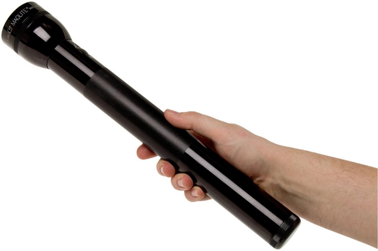

Tocno tako. L6 je lucka za prave moske. Kot maglitka na 4 D baterija v dobrih starih casih,
