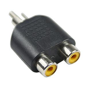

novitibo ::
a mislite, da bi razdelilec
deloval, če imaš npr. CRT in mini LCD (composite video)?
ne mešat z component:
Composite video @ Wikipedia
