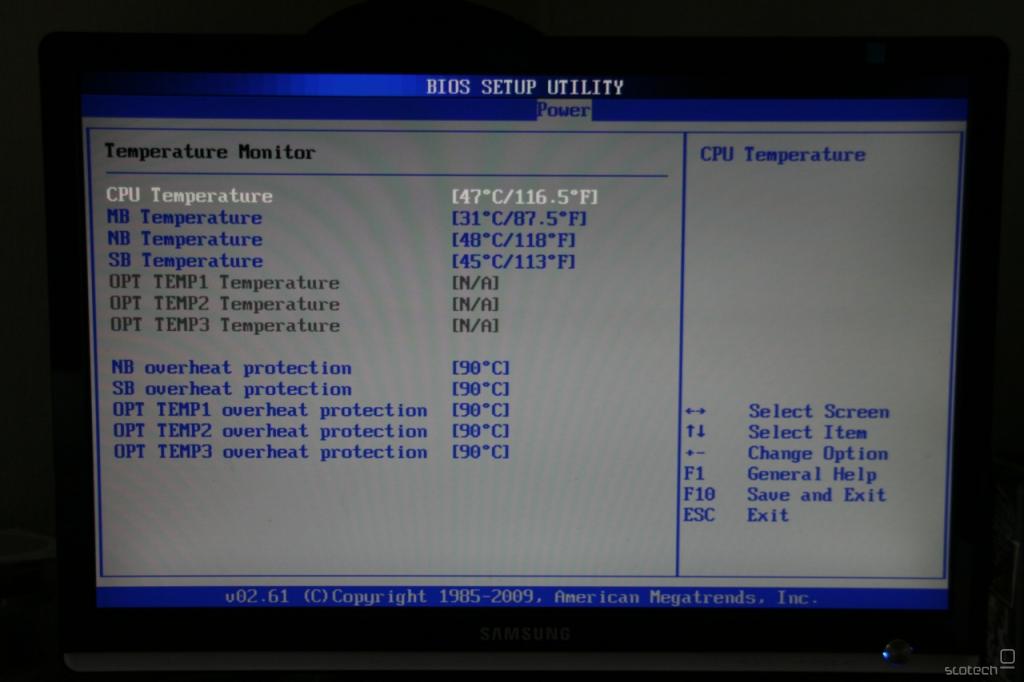

Pa imate- 955 na stock coolerju, na stock nastavitvah pa ima malo manj kot 50C.
Poglej v everest, ker je BIOS VČASIH čuden (in to se je godilo na Intelu!:D).
Glede na to da so Heatpipi pasje vroči bo kar prava temperatura.
