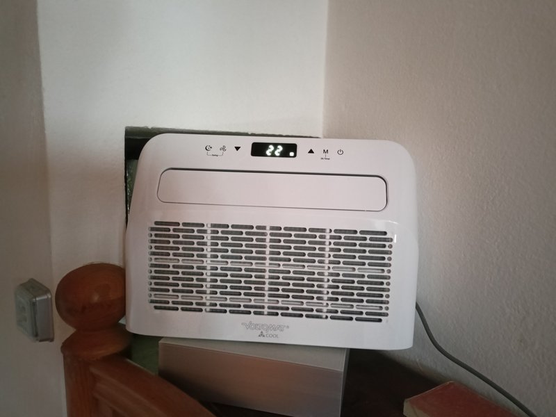

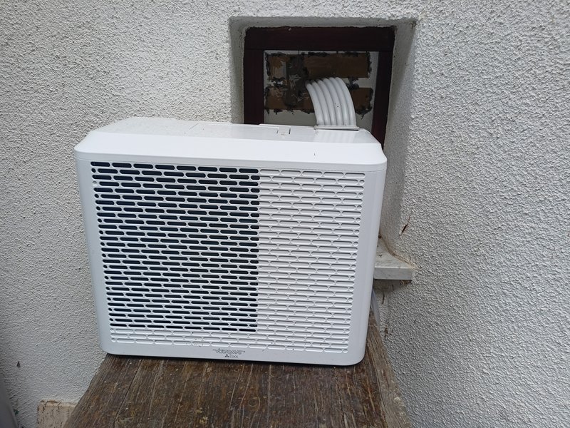

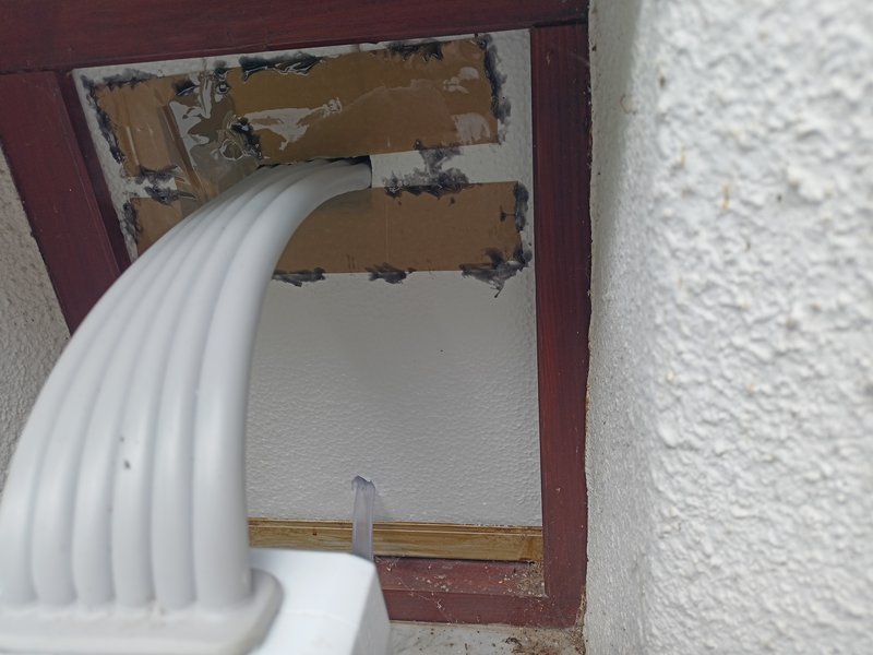

jest10 ::
Tkole to zgleda.
Zaradi kratke povezave ni primerno za povsot.

jest10 ::
energetik je izjavil:
Ne verjamem, tole ima skoraj gotovo pumpico za kondenz, ki črpa vodo iz notranje v zunanjo enoto -
Nima punpice.
Notranja in zunanja enota imata vsaka svoj "rezervoarček" za konenz, ki ga sprazneš, ko ti klima zateži.
Lahko pa na odtok montiraš cevko in ti stalno teče ven
