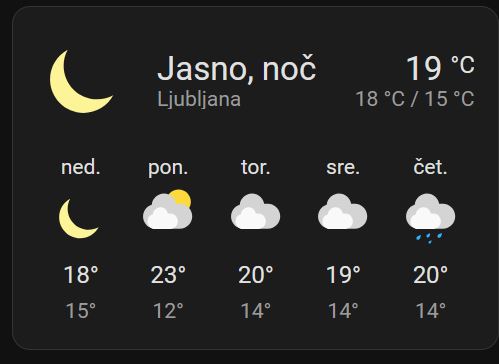

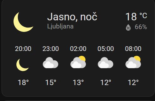

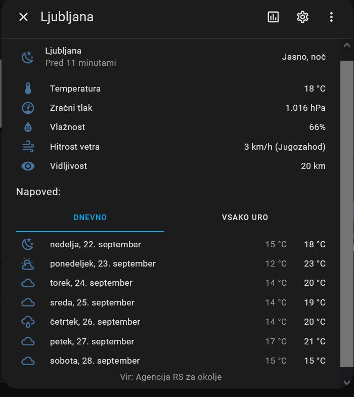

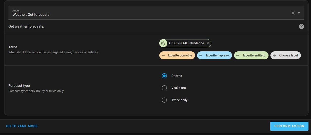

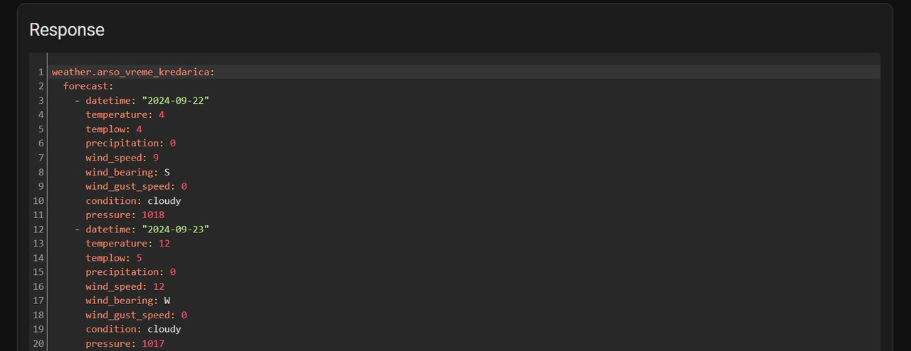

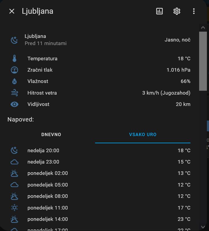

Objavljam nov release za vremensko integracijo na https://github.com/andrejs2/arso-vremen...
Če imate še staro integracijo - arso-sensor, jo lahko mirne duše odstranite, ker poleg trenutnega vremena, ki ga je imela stara, ima nova še napovedi vremena.
Zadnji release prikazuje vremenske napovedi (temperatura, hitrost vetra, hitrost sunkov vetra, pritisk, padavine in vremenske razmere za 3-urni interval in do 6 dni vnaprej).
Opozorilo: lahko se zgodi, da bo kakšna urna napoved brez ikonice - to pomeni, da vremenska napoved ARSO še ni mapirana - izmed mnogih kombinacij napovedi vremena (kombinacija oblačnosti + vremenskih pojavov) se lahko zgodi, da še niso vse mapirane. Takrat se pri trenutnem vremenu prikaže status unknown.
