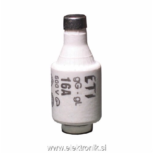

pri vklopu svetilke v vtičnico je prišlo do kratkega stika (cevna žarnica brez dušilke). Zamenjal sem varovalko, ki je pri tem pregorela. Zamenjal sem tudi vtičnico, na kateri je prišlo do kratkega stika. Sedaj v delu stanovanja nimamo elektrike - od te nove vtičnice pa po liniji vtičnic na isti steni od kuhinje preko dnevne sobe, vse do balkona. Polovico aparatov se je po menjavi varovalke vklopilo nazaj, kuhinjska napa ter omenjene vtičnice in žarnice v dnevni sobi ter balkonu pa ne delajo. Kaj še lahko preverim preden pokličem električarja?

Tvoja pancerka (tudi jaz dvomim) ali karkoli že je, očitno ščiti več podvarovanih tokokrogov. Vtem primeru, moraš zamenjati še varovalko tokokroga, na katerem je ta vtičnica oz. vklopiti inštalacijski odklopnik).

Prvo preveri če do varovalke ki si jo menjal sploh pride faza

Pri menjavi vtičnice si verjetno pozabil prklopit kabel, ki nadaljuje priklop do ostalih zadev.
