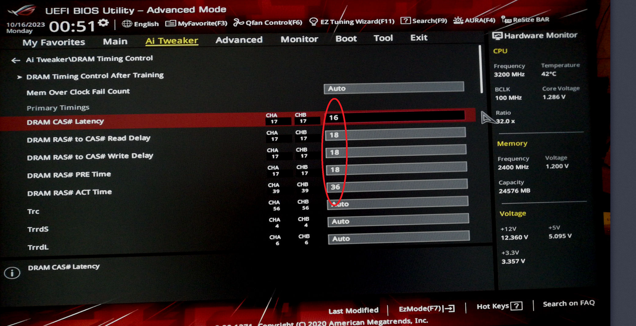

DarwiN,evo izbral sem DOCP,in potem še slikal vsebino znotraj DRAM Timing Control (Slika 1).
SLIKA 1 (DA SE SPREMENITI z 100.0000 NA DRUGO ŠTEVILKO, povej kaj naj vpišem)
SLIKA 2 (DRAM CAS LATENCY)
SLIKA 3 (OD CAS LATENCY NAVZDOL 1)
SLIKA 4 (OD CAS LATENCY NAVZDOL 2)
SLIKA 5 (OD CAS LATENCY NAVZDOL 3)
SLIKA 6 (OD CAS LATENCY NAVZDOL 4)
To je to. Če ti bo kaj pomagalo.

Ostalo nič ne spreminjaj, samo DOCP vklopi in spremeni primary timings na 22, 22, 22, 22, 52.
Shrani in poročaj, če deluje..
Zakaj na cl22, glede na cpuz bo oba rama morala delati na cl16, 3200 MHz in 1.35V ?
- spremenilo: sbawe64 ()
cl22 samo za test.. Ker to bi moralo 100% delovat, a ne? Razen če je težava kje drugje..
Če to deluje, lahk potem zniža na 18-20-20-20-40 na primer.. Ali še bolje 17-17-17-17-39, ker te cifre mu očitno zazna sam bios oz. XMP.

Probal sem,pa ne najdem KJE se spreminjajo DRAM CAS# Latency nastavitve (obkrožite mi na sliki prosim) pa sem šel na "Search F9" v Biosu in spremenil to kar je na SLIKI 2, ostalo od Latency je bilo itak na vse na 18 (18-18-18-18) samo DRAM RAS# PRE Time sem dal na 36 namesto 18,kakor mi je bilo rečeno,pa ni šlo. Obkrožite mi tudi kje naj spremenim na 1,35V,samo mislim da je to že nastavljeno (slika 4).Računalnik je spet začel piskati in se šele po 30 sekundah spet prižgal in pokazal da lahko dela na 2400 Mhz avtomatsko,ker sta pač različna imena Ramov... (slika 3). Res nisem stručko za to,eno par od vas pa bi to uštimalo za šalo verjamem... Ko bi lahko prek Team Viewer-ja za daljinsko pomoč se povezal vsaj s kom od vas,da mi proba to nastaviti,a to na žalost ne gre,samo v Windowsu lahko pomagate prek Team Viewer-ja. Nismo pač vsi za vse...
