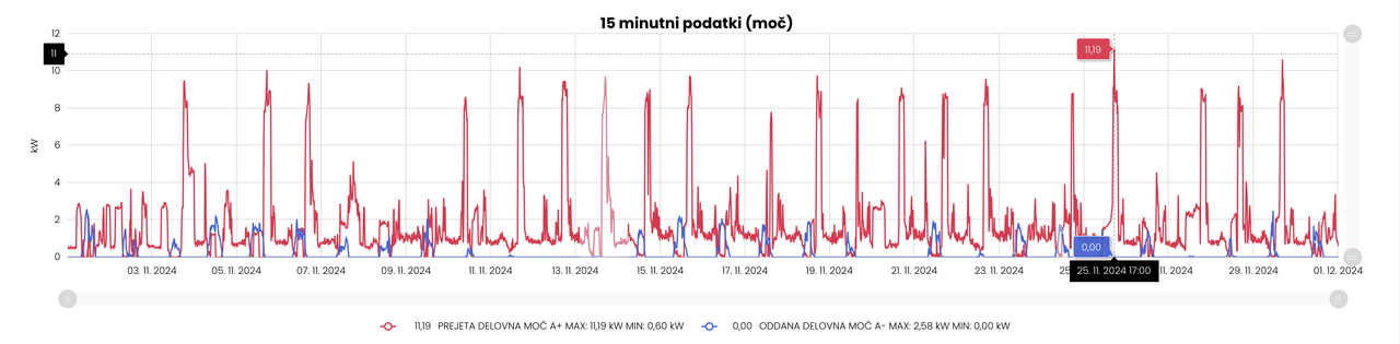

Takole zgleda moj graf porabe https://ibb.co/rxbrkTm dogovorjena moč pa 5-5-6-6-6.
Porabo pa mam v zimskih mesecih ~ -600kWh ob SE +700kWh = skupna ~ 1.3MWh.
Ni treba vse na glavo obrnit, samo malo tuhtanja, kaj je nujno, in kaj lahko zamakneš. Se z tem igram že vsaj pol leta. Ni neka raketna znanost. V njegovem primeru, vsaj hipotetično, če gre iz 11 na 5, je prišparal v zimskih mesecih 33EUR mesečno.
Koliko bi imel, če nebi imel tega svojega sistema izklapljanja porabnikov? Jaz nisem še nič ukrepal, pa je bilo prejšnji mesec 6,4 kW. Računam da če bo pošteno pritisnil mraz, pridem tam do 9 kW brez da ukrepam, če bi se šel avtomatiko bi morda prihranil 3-4 kW (TČ), več težko, to pomeni 17-22€ na mesec, 70-90 € na leto.
Moja ko se razpali vžge pomivalc, pralni stroj, sušilni stroj, pa še kuhamo kaj zraven. Sicer ne da je to vsak dan, ampak več kot 3x na zimo pa že. In jaz ji naj rečem, če se že spravi v to, ej čaki malo, ne moreš zdaj. Ali naj vgasnem TČ za ta čas.
Pa itak ne prišparaš niti teh 100 evrov, če samo 3x v letu prebiješ, pozabiš, karkoli.
