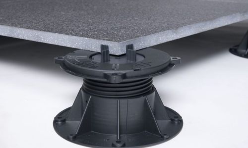

In verjetno terasa ni ravna, da je omogočeno odtekanje vode. Jaz nebi tega polagal direkt na hidroizolacijo. poleti ko bo vroče in še hodili boste gor, boste poškodovali hidroizolacijo.
Prav je (če ti višina omogoča):
https://ineg.si/blogs/kaj-so-buzoni
Čisto ravna ni, je narejen da se odteka voda proti sredini, Kakih 3-4 cm padca. Problemi mi je višina, zato iščem najnižjo rešitev. So mi na nulo prišli z pragom balkonskih vrat.
Na ploščah, do katerih si dal povezavo, je spodaj plastična mreža za distanco. Tista bo poškodovala hidroizolacijo.
Lahko uporabiš malo čudno rešitev, da namesto bužonov uporabiš cementno malto za izravnavo in na njo polagaš plošče. Malto uporabiš samo na vogalih plošč v velikosti okrog 15x15 cm. Pa dobro bi bilo , da malti primešaš steklena vlakna, jih dobiš v gradbenih trgovinah.
Če boš šel v to, obvezno preveri, ali je plastična mreža plošč dovolj nosilna, da ne bo pokala.
