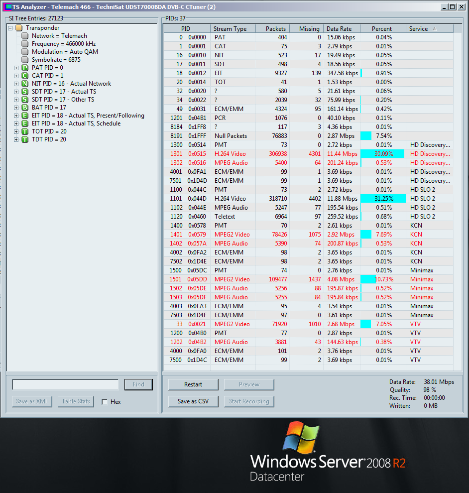

Discovery Science HD, in drugi programi trenutno negledljivi zaradi packet loss-a na DVB-Cju:
Sade ::
Spc je izjavil:
To se dogaja zdaj vsak dan približno ob tej uri, za nekaj sekund ( tudi v Celju), se ponovi parkrat, štekajo vsi programi na vseh frekvencah , tut analogni( ker se jemlejo iz digitala), tako, da gre očitno za problem v LJ!!

Včeraj in danes smo opazili, da štekajo TV programi- za par sekund se pojavijo kvadratki. To je na območju Slovenj Gradec/ Šmartno. A je še kje? In zakaj?
Gamer
Spc ::
Zaradi packet loss-a, glej zgornjo sliko.
Zakaj prihaja do tega pa bi morali na telemachu vedet.
M.B. ::
Pri nas tudi okrog petih Disney, Nickolodeon, Discovery vse je štekalo. Človek bi se rad redil pa TV gledal med jedjo, pa nič od tega. :(
