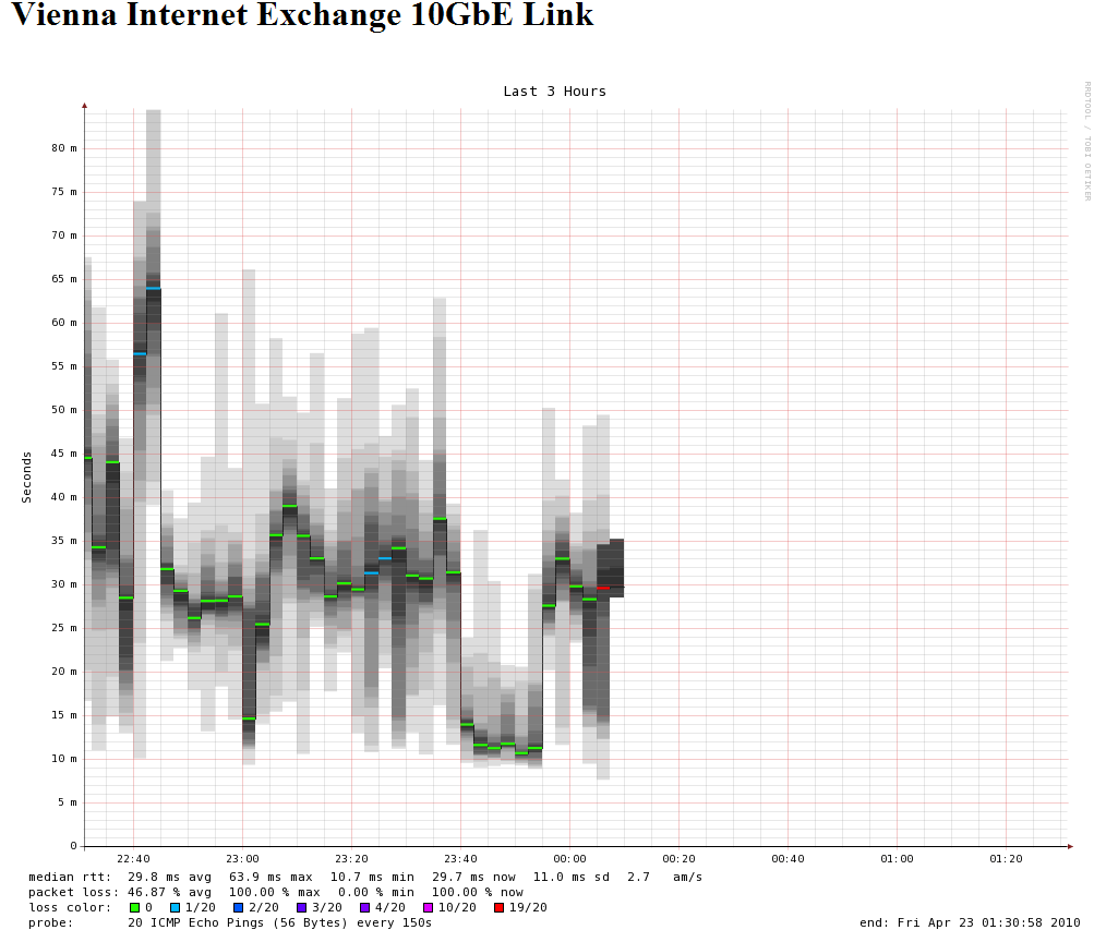

Zgleda, da jim je 10GbE padel, vsaj po tem grafu:

Drugače pa kot kaže so bile ponoči res neke težave:
Do česa maš to graf ? 10GbE ? 213.161.2.218 ?
Ja včeraj je padel glavni 10GbE link in backup linki zato so morali route-at preko drugih ponudnikov in zato seveda packet loss in veliki pingi.
To sem jaz razbral iz mojih grafov.. zakaj pa je padel 10GbE link pa je drugo vprašanje..
