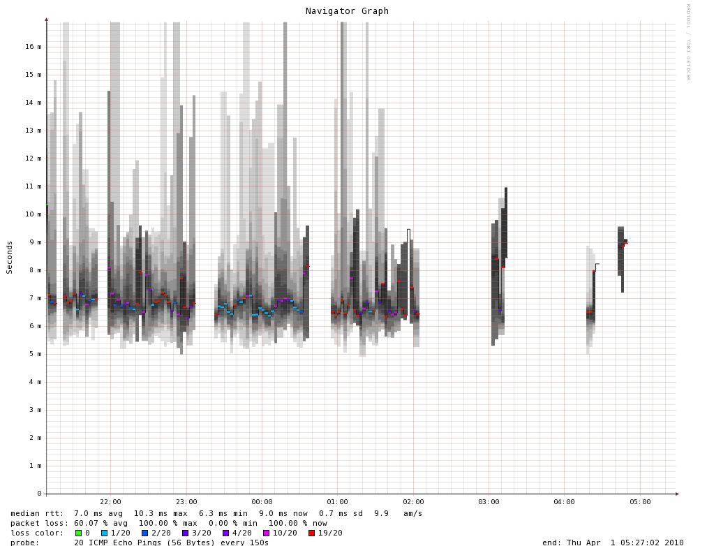

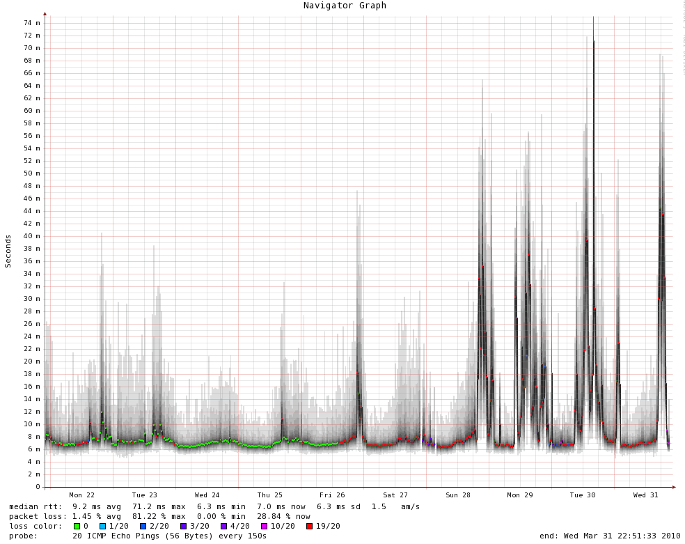

Spc ::
Internet je prišel nazaj, nato čez 30sekund spet zmajnkaj vmes sem še dobil nek čuden ip v klasi 86.*.* nato pa me je spet vrglo na 82.*.* klaso.
Vglavnem to že doživljam 1 mesec tako, da ta mesec dobijo od mene polovico majn kot bo pisalo na položnici žal.
Mam dokaze:
Ping do mojega gateway-a ( 82.149.31.1 ):
Če slike ne delujejo počakajte, da se mi vrne internet**
Ker vem, da Krevh bere slo-tech, bi mu svetoval naj malo pritisne na ljubljano ker je še on enini, ki se zavzema za "staro triero" in jim naj dopove, da ne morejo to tako delat, da internet dela za 3 minute potem pa pade za 3 ure in nato spet pride nazaj za 5 minut.
Časa so imeli od septembra 2009 (ko smo prvič začeli dobivat obvestila za DHCP) do danes in še sedaj ne deluje tako kot mora.
Zakaj potem silijo na DOCSIS 3.0 in drekast casa systems če to ne deluje?
  • spremenil: Spc ()
