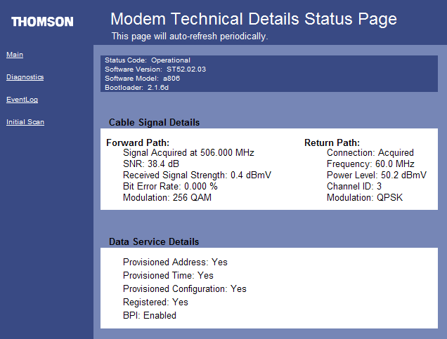

http://192.168.100.1 Statistike modemov.

Tu je pa test modema.
Dobro, slabo?:)) Itak bom pa menjal modem zdaj ko grem na G2.
Spc ::
Intelovi driveri (datacenter certified) delujejo na vseh intelovih 10/100 in 10/100/1000.
Kolko gledam imam zelo super signal:
Signal

Imam modem Thomson TCM 420 in sem včeri gledal mal statistiko na modemu in me zanima kaj pomenijo naslednji erroji in zakaj se pojavljajo:
Lep pozdrav

Za domačo uporabo je boljši Thomson TCM 420 če imate G2.
