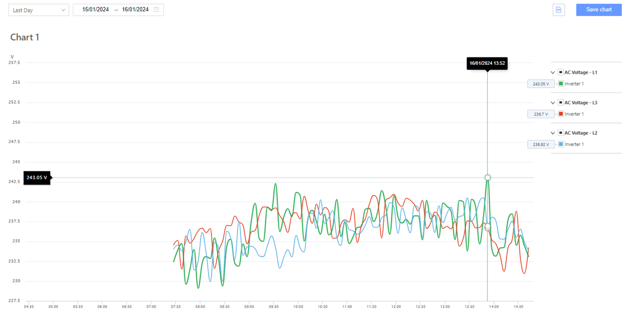

ziggy42 ::
Edit: Ravno gledam podatke, trenutno se proizvaja 8900W, voltaža omrežja je 240V, kljub visoki proizvodnji elektrarn na tem vodu.
Voltaže so tri ponavadi.
Nekako tako. Čeprav temu jaz bolj malo verjamem, ampak ok.
ziggy42 ::
feryz je izjavil:
Izvoli:
 meritev
meritev
dussan ::
Tudi meni napetost pleše, je to normalno? Verjetno je...
 AC napetost
AC napetost
DC napetost pa je cel dan 747,44 V
  • spremenil: dussan ()
ziggy42 ::
dussan je izjavil:
Tudi meni voltaža pleše, je to normalno? Verjetno je...
 AC Voltaža
AC Voltaža
Kako daleč si od trafota? Tko iz firbca, ker vidim da imaš dokaj nizke voltaže.
dussan ::
ziggy42 je izjavil:
Ne bi vedel, vem iz dokumentacije na katero TP sem priključen, ne vem pa, kje je fizično. Bi moral pogledati na ????, sedaj se ne spomnim spletnega mesta, kjer je vsa infrastruktura...

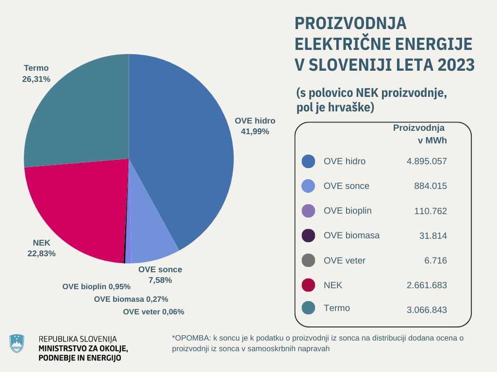

wcpapir ::
Prispevek elektrike SE 1,3 TWh NEK 2,6 TWh.
Smo na dobri poti.
MacGyver141 ::
No glih 1.3TWh ni.
