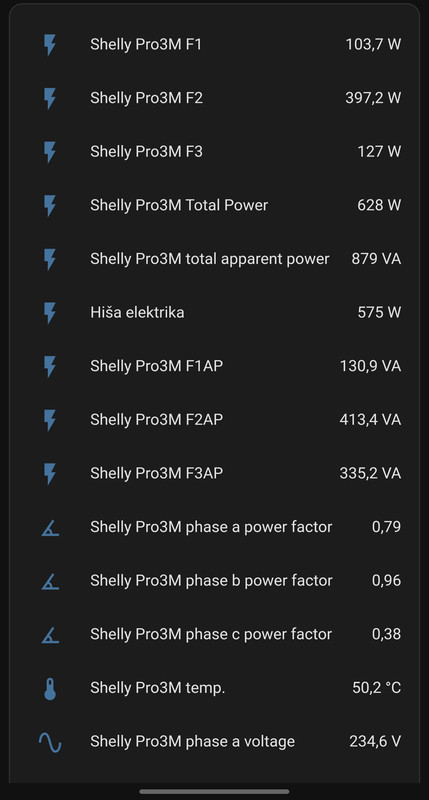

darkolord ::
Obrnjeni imaš dve žici - tuljava in napetostni vhod se ne ujemata
- spremenilo: darkolord ()
Seveda jih imam.
Če obrneš karkoli, boš vsaj na eni fazi zagotovo dobil negativno porabo.
Če primerjaš faze, ugotoviš da merita približno enako, ampak hudo različno.
Zaporedje faz pa ne igra vloge. Če te to moti.
MadMax ::
Mišljeno je za primer, ko imaš na napetostni fazi A tokovnik od B in obratno, recimo.
Vsaka posamezna faza (A, B, C) mora imeti na žici tokovnik, vštekan v vhod iste dotične faze, poleg tega da mora tudi sam tokovnik biti obrnjen prav. Skratka A na A, B na B, C na C. Ni pa pomembno kako gredo te tri na L1/L2/L3 (razen pri PRO 3EM, ki ima tudi detekcijo zaporedja, če želiš to indikacijo uporabljat).
Mimogrede, imam en 3EM iz serije s fabriško defektnimi priključki tokovnikov (zamenjani žici, torej je smer K-L obratna od dokumentirane).
Še enkrat, za vse pametne.
Če zamenjaš tokovnik in fazo, obrneš tokovnik ali karkoli podobnega, dobiš izrazito napačne podatke. Za razrede napačne.
Poleg tega šeli vseeno ni tako glup in sam javi napako. Predvidevam da to sklepa na podlagi neusklajenosti padca napetosti in toka, ki gre čez fazo.
MadMax ::
Nimajo vsi občutka kako naj bi bilo, tudi pri res nesmiselnih rezultatih. Samo ošvrkneš kako fejstbukovo šelihelp grupo, pa se vidi 'ko sve 'oće žvaku....
Da je tvoj primerek ekstra defekten pa je seveda možno - ne trdim da so vsi na svetu brezhibni ako moji 4 3fazni vsi delajo znotraj procenta (poleg kupa enofaznih vseh izvedb).
Enako pa niso vsi na svetu za en q. ker pač en tvoj primerek ni ok.

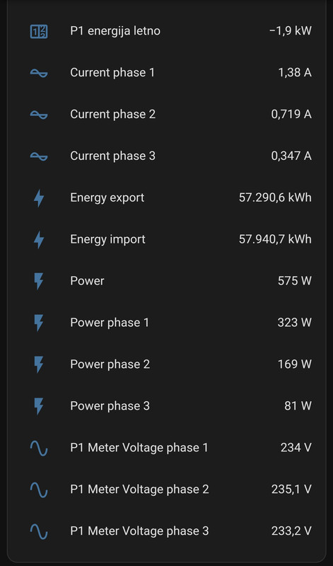

darkolord ::
Če zamenjaš tokovnik in fazo, obrneš tokovnik ali karkoli podobnega, dobiš izrazito napačne podatke. Za razrede napačne.Ah bejž no.
Če obrneš tokovnik, dobiš minus, ja. Če pa zamenjaš fazo, boš pa dobil to, kar dobiš ti. "Kitajska jajca"
Prvič, padca napetosti ne moreš meriti na eni točki.
Drugič, power factor na eni fazi imaš 0,38. Kje si še to videl?
Za kar shelly javi napako ("phase sequence") je zaporedje faz, ki pa res nima veze tukaj.

MadMax ::
Samo po sebi ni nič posebnega tole. Par nizko obremenjenih switcherjev, pa gre tudi nižje. Tistih 130W ti pa novodobna zabavna elektronika tudi hitro sestavi.
MadMax ::
Mimogrede, glih gledam PF=0.28 pri 103.7W porabe pri sebi. Je pa na tej fazi enaka TČ kot pri feryzu. Pa SE tudi od iste firme.
Ostali fazi pa ta trenutek 0.93 pri 270W in 0.64 pri 220W.
Vse to na Pro3EM prek katerega gre cela bajta, s SE vred. Torej meri isto kot števec Elektra. Razlika do slednjega je cca 1%, morda desetinko/dve niha.
Imam še starejšega 3EM samo za bajto, rezultati podobni. Še največ kiksa inverter SE s svojo naračunano proizvodnjo.
