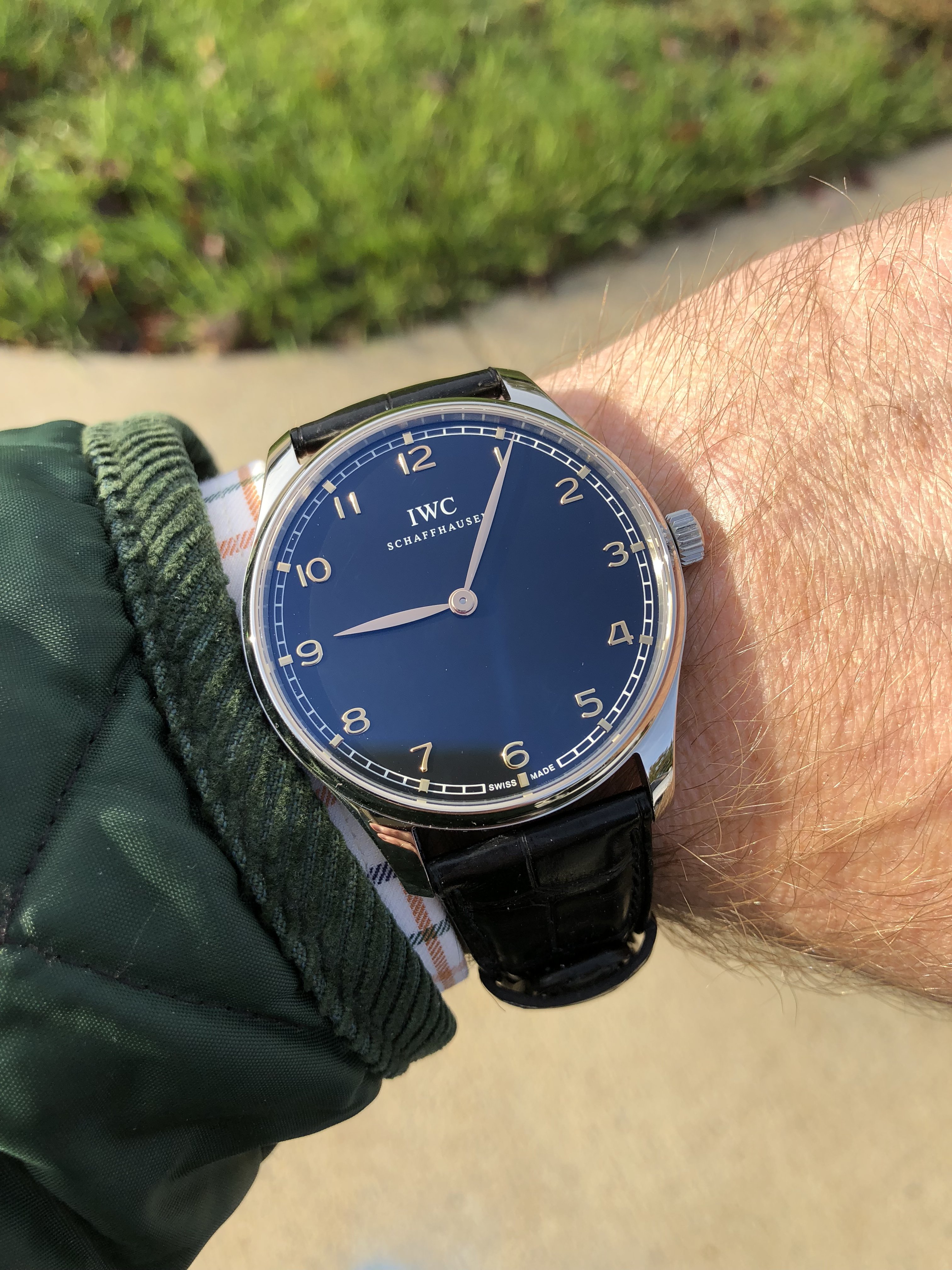

No, potem pa oni dan brskam po netu in najdem še eno (rabljeno) uro s starim napisom in v sodobni velikosti 42 mm. Se mi je malce nenavadno zdelo, ampak sem kmalu ugotovil, v čem je trik. Njen lastnik je očitno tako kot jaz ljubitelj starega napisa International Watch Co. in je enega od novejših modelov (Portofino Pure Classic), na katerem je sicer že novi logotip IWC, opremil s po meri narejeno številčnico v starem slogu.
Z izvirno številčnico.
S po meri najreneo številčnico v starem slogu je videti takole.
Uri je priložena tudi izvirna številčnica, tako da v bistvu lahko celo izbiraš, kakšno bi raje imel.
Skratka, ravno nekaj takega, kar iščem, samo je pa že spet en problem. Cena. Hočejo 6500 evrov, česar si za nekaj, kar bi imel iz čisto sentimentalnih razlogov, na roko bi pa dal mogoče 3x na leto za en dan, nekako ne morem privoščit.
In sem torej še naprej v lovu za kakšno lepo staro International Watch Co, pa čeprav majhno. Konec koncev je tudi 36 mm na roki videti čisto v redu.;)
