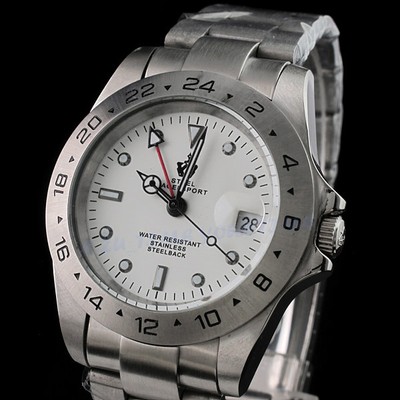

rajc123 ::
tako danes sem odprl uro ker ni delala in videl da ni baterije notri gre se pa za repliko hublota je mozno da se ura navija ce ni baterije kako se navija ura da zacne delati?
Za natančen odgovor pripni slikco mehanizma. Sicer pa, če res ni na baterijo, je verjetno avtomatska, to naviješ tako, da jo treseš, dovolj bi moralo biti že recimo 10 sekund tresenja (oziroma zamahovanja z uro), da začne delati (potem jo moraš pa imeti na roki). Če ni avtomatska, imaš ob strani krono, ki je namenjena navijanju. Navijaš v smeri urinega kazalca. Če ne gre, moraš krono najprej odviti (v nasprotni smeri), in potem začeti navijati, na koncu pa krono še priviješ nazaj. Navijaš kakšnih 30-50 obratov, oziroma dokler ne začutiš povečanega odpora.
O.
rajc123 ::
tukaj so slike od mehanizma
 ura
ura
 ura2
ura2
Kitajski avtomatik. S premikanjem ure se premika tista polkrožna zadeva (rotor) in navija uro. Lahko jo menda tudi ročno navijaš, s krono. Če se sekundni kazalec kljub vsemu ne premika, je pokvarjena.
Slika sicer ni dovolj ostra, ampak na drugi sliki se zdi, kot bi bila morda spirala (vzmet od nemirke) sneta - kar bi pomenilo, da je ura fuč.
O.
rajc123 ::
aha sem jo probal premikati pa ni nic potem sem jo probal naviti samo ne vem ce sem jo prav (zavrtel sem krono v smeri urinega kazalca 20x) pa tudi ni nic se pravi je ura fuc in se ne splaca popravljati koliko bi prislo popravilo?
Popravilo bi verjetno prišlo preveč, razen če je morda kaj zelo banalnega. V poštev pride zamenjava mehanizma (ki stane kakšnih 10-15 evrov), + kakšnih 30 evrov, da ga urar zamenja (sneti mora kazalce in številčnico s starega in dati na novega).
Bi rekel, da je boljša rešitev nakup nove ure. Recimo takle posnetek Rolexa dobiš na ebayu za 25-30 evrov, s poštnino vred.
