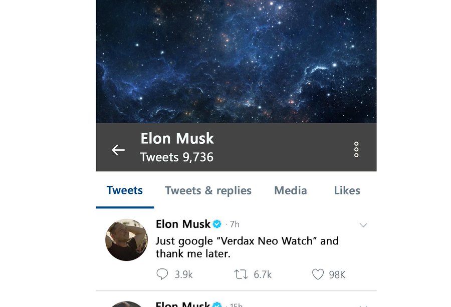

Bom podelil še tukaj tvit od musk, če bo kdo poskusil, načeloma gre. Sam nisem, ker je ne potrebujem.
https://www.outerwatches.com/products/n...
mirkuma ::
Med državami za pošiljanje ni Slovenije, poštnina je pa 20USD.
...all those moments will be lost in time, like tears in the rain...
Na aliexpressu imaš kup takih ur, ki so še cenejše (s poštnino vred).
