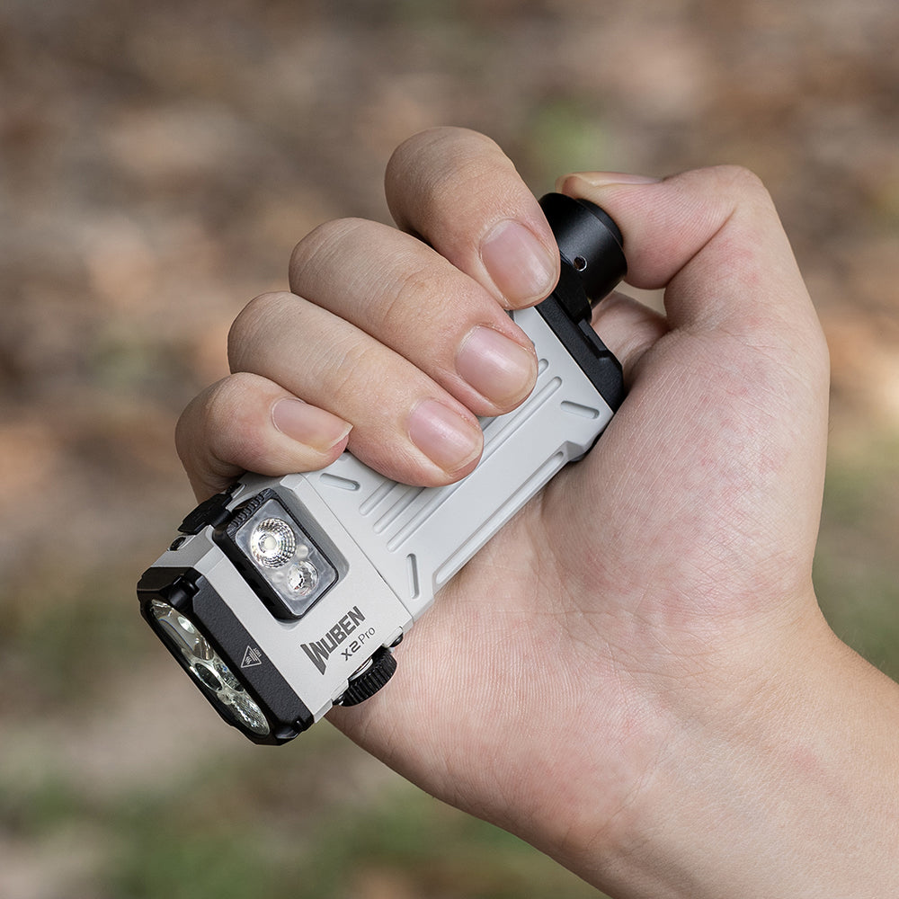

Wuben X2 Pro ima vse - stransko stikalo, zadnje stikalo in magnet;)

Scaramouche3 ::
Okapi je izjavil:
Mojo Jojo je izjavil:
Največja prednost stranskega stikala, je da imaš zadaj lahko magnet.
A to je kao survival lučka? Tko za camping?

Po mojem trenutno ni lučke, ki bi bila bolj vsestransko uporabna, vsaj v tem velikostnem razredu. Ima skoraj vse, kar lučka lahko ima, kako se zares obnese v (malo zahtevnejši) praksi bo pa šele treba videti.
https://www.wubenlight.com/products/wub...
