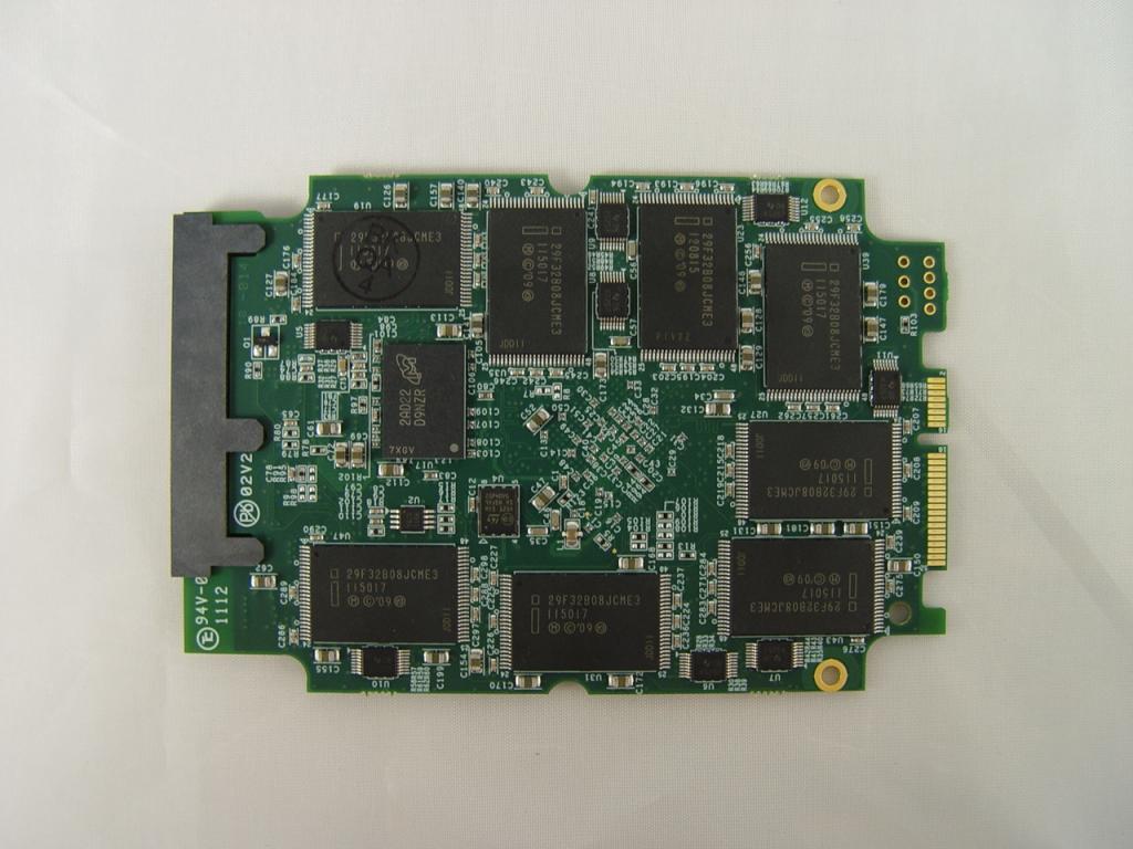

darkolord ::
No saj to ni tako hudo, bojo pa posamezne čipe združevali pa jih tlačili bolj na tesno pa v več plasti. Pa še 3.5" ohišja so še zmeraj spet opcija.
Tukaj npr. vidim še precej lufta:
