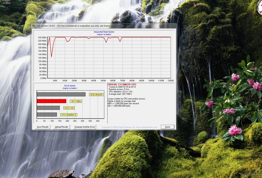

Evo moj cruical, lahko rečem samo da se je splačalo, saj ni primerjave z prejšnjim setupom (2x320GB Sata2 16mb @ Raid0).

Jst mam cruciala 64GB in sem dal gor nov firmware. So pa šlampasti pri crucialu. Dali so na net nek iso fajl, vendar ko se mi ta CD zboota, ne najde nobenih diskov...
Pols em na njihovem forumu dobil .exe fajl za 64GB verzijo, ki ga je en izluščil iz tega .iso fajla. Ta fajl sem dal na bootable USB disk in zadeva je delovala.
Napram prejšnemu firmwareju ne vidim nobene razlike. Verjetno zato ne, ker z diska (gor je win 7) bolj berem kot pa pišem.
Shark-357 ::
Najdlo ti ni diska zato ker so šlampasti in niso dodal podpore za Sata optične enote...
Boot CD deluje le iz IDE optike, sam sem rešil tako, da sem uporabil USB boot ključek ter iz ISO CD-ja pobral pravi flash.
Po posodobitvi firmwara je burst speed v HD-Tach padel iz 195 na 175MB/s...
- spremenil: Shark-357 ()

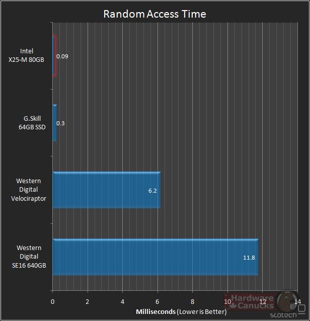

Tilen ::
Bosko glih v tem je fora. Da ssd ima ZELO nizke dostopne čase.
Recimo ko ti odpiraš nek program takrat disk dostopa do cirka 50-100 fajlov. In če je dostopni čas 0,10s potem rabiš čakat tud do minute da ti vse najde in prebere.
Pri SSDju je ta dostopni čas par mikrosekund (NE MILI, MIKRO) in ti do istih fajlov dostopa do delčkov sekunde.
Poglej si na netu kako hitro se winsi bootajo in podobno.
Sem tud jst mislu na raid, pa ne grem. Grem na ssd.
Z novimi klasičnimi 0,0089s.

WarpedGone ::
ali 150/100 branje pisanje, ali pa 250/70 ali pa 240/180
V praksi boš težko zaznal razliko, ker redkodkaj odpiraš zadeve kjer je treba naenkrat v enem kosu prebrat 300 MB in več ZAPOREDNIH podatkov. Gledanje filma to ni. Morda je to zbujanje iz hibernacije, ko je treba celo vsebino rama prebrat iz diska. Druzga primera se ne spomnem.
Pri branju random podatkov pa so razlike v mikrosekundah in se bojo stvari obnašale precej podobno. Razlika je lahko le kak feler, kot naprimer tisto zatikanje ipd.
Pri običajnem delu štele IOPS i.e. število IO operacij na sekundo. Klasični diski, če so ful hitri pridejo tja do 300. Vsi spodobni SSDji imajo to cifro nad 10.000 kar je za prakso dost. Ko bo šla ta cifra še za par rangov gor (v rang milijonov) ne bo več praktične razlike med diskom in RAMom.
