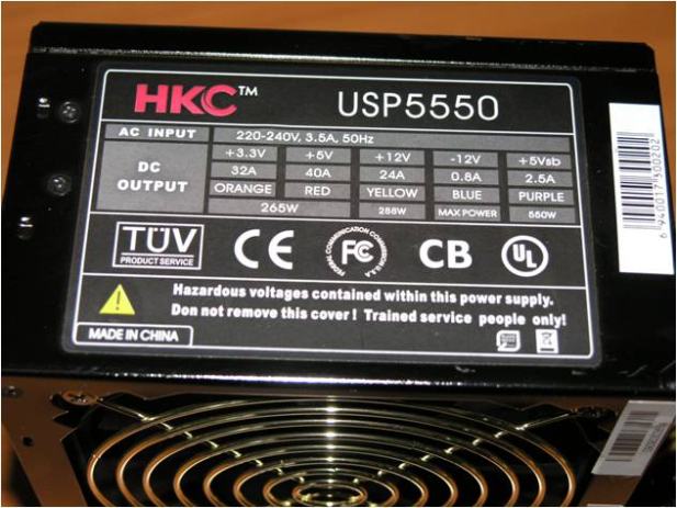

DosDominator je izjavil:
Moj računalnik je v opisu z izjemo napajalnika, ki ni 750W. Sicer pa je tale nalepka na napajalniku:
a se ti zavedas da imas 216w pri 12v?
a se ti zavedas da zna SAMO TVOJA GRAFIKA zreti vec?
imas 2 taksna napajalnika, enega za PC in na drugemu samo grafiko?
Ja bravo slo-tech uporabniki, ki ste taki majstri in ste rekl uh ja to bo 100% vse delovalo bp na tem napajalniku. vidim sedaj kako bo bp delovalo ja. amaterji...
ce kupujes neresne firme, je zal vcasih boljsa slika kot tekst ...
ta firma je absolutno na podnu ...
ampak diskusija je bila za tega
ti imas tega:
ime je enako, revizija je enaka, razlike pa je v 72w@12v !!!
ampak ti si spraseval za 7850 ... ki pa zre 125w ,,, in kometirali so ti za tega HKC v barvah ...
ti ne da si kupil 7870 pitcairn ki zre 50w vec ...
vzel si 7870XT tahiti cip ki zre vec kot 7950 :) .... skoraj 125w vec ( do 250w )
jaz bi na ta psu z tezavo obesil celerona z 7770 :)

Samoo kako to, da je 216w pri 12v. Se da to kako izračunati al kako? Namreč največja izhodna moč napajalnika piše da je 550W?
iloveboobz ::
to je nateg proizvajalcev;
nabijejo moč na 3.3V in 5V in potem z nekimi voodoo kalkulacijami pridejo do 550W.
Čeprav na modernih sistemih šteje uglavnem samo moč na 12V. Ta napajalc je kvečjemu 200W.

Se pravi je 100% razlog napajalnik, da se računalnik sam od sebe ugasne in ponovno prižge med igranjem iger?
NightHawk ::
Najbolj verjetno
