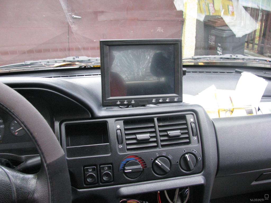

OK končno je moj carpc gotov :) Software pa nekaj malenkosti še moram poštimat :)

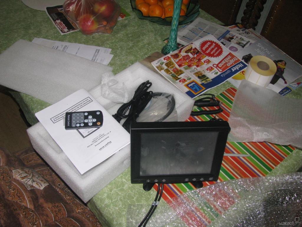

Da grem od začetka. Idejo o carpc sem že dolgo imel, ampak nekako ni blo pravih financ za to. :) Imel pa sem že dolgo tudi VIA epia px plato in vse potrebno za njo, ki sem jo uporabil pri tem projektu. Zato sem moral kupit samo še primerni LCD. Na ebayu sem našel en poceni touchscreen lcd, je prišel po enem tednu.
Končno je LCD prišel: :)

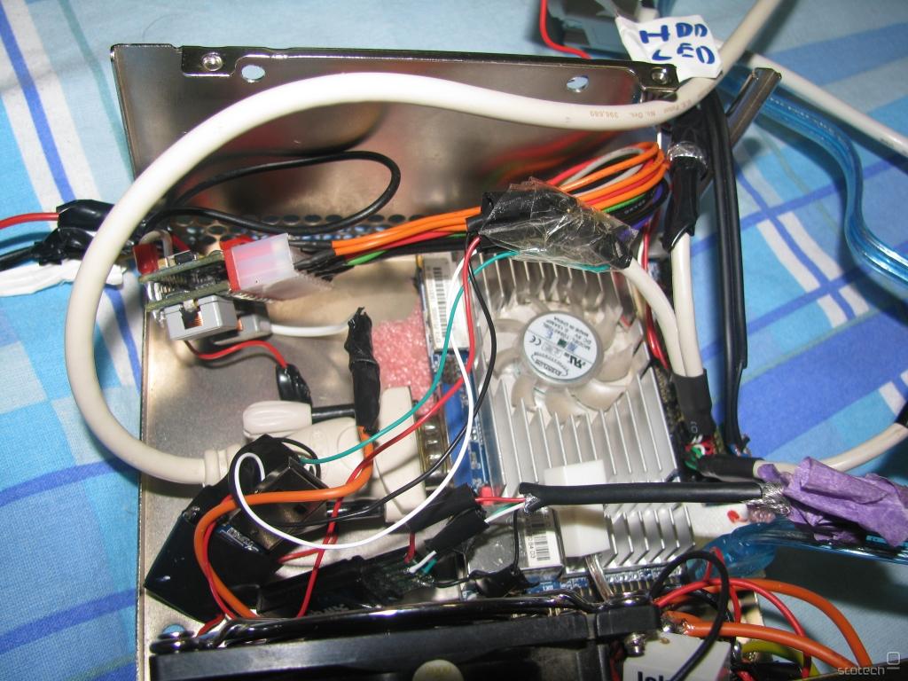

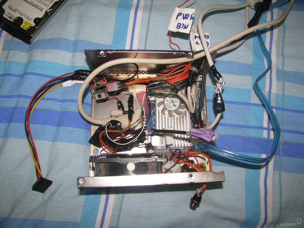

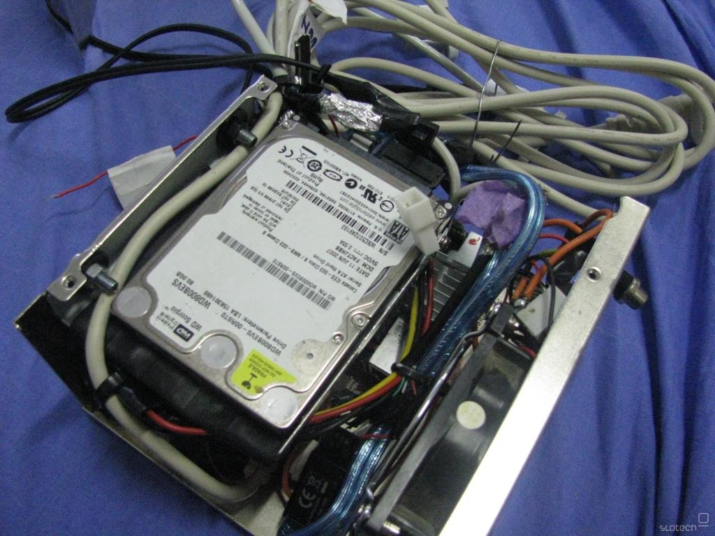

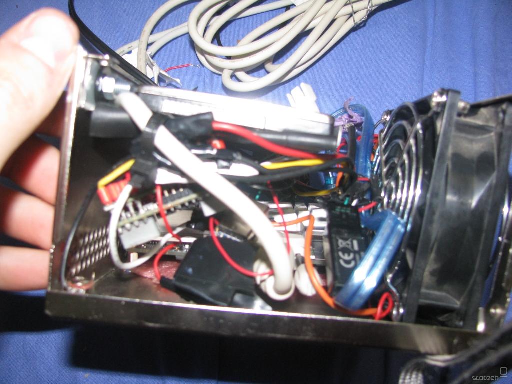

Torej hotel sem narediti eno primerno hlajeno ohišje, zato sem izbral ker en star ATX napajalnik in zmetal vse not :)
Še en pogled kako zgleda vse not:
Trdi disk sem prišraufal na taki nosilec ki sem ga sam naredil in sicer tako da je nad matično ploščo:
Še pogled od strani in mešanica kablov :) (Moral sem neke relejčke lotat, ker sem hotel da se ventilatorji napajajo od "zunanje" napetosti in ne od samega PicoPSU napajalnika

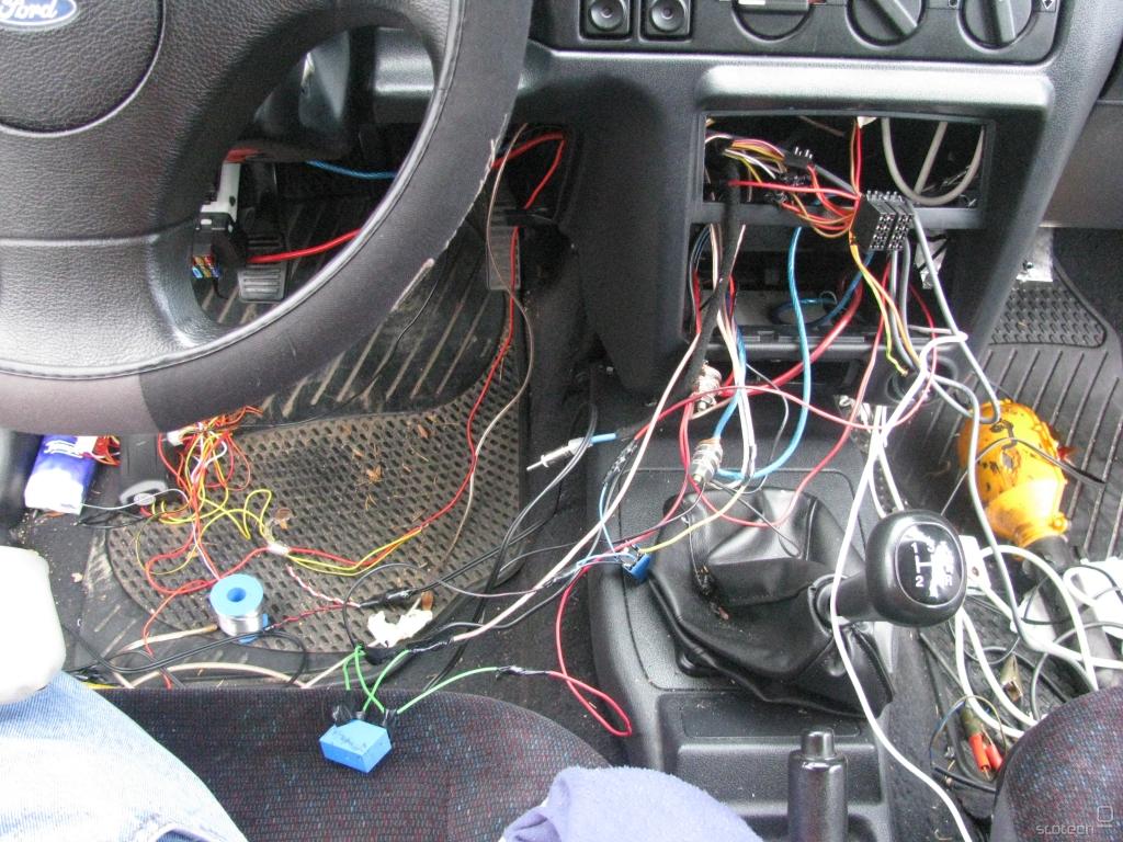

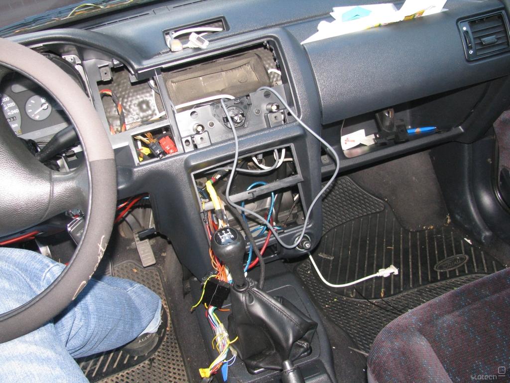

Torej gremo avto razturat :) Hočem rečt gremo razstavit armaturko od mojega fordeka :)
Priklopit sem moral vse kablovje(ki ga je bilo ogromno), recimo med drugim to da z aftermarket daljinskim zaklepanjem ki ga imam na avtu vklopimo carpc :)

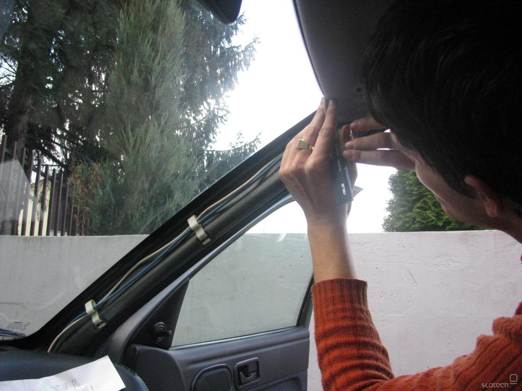

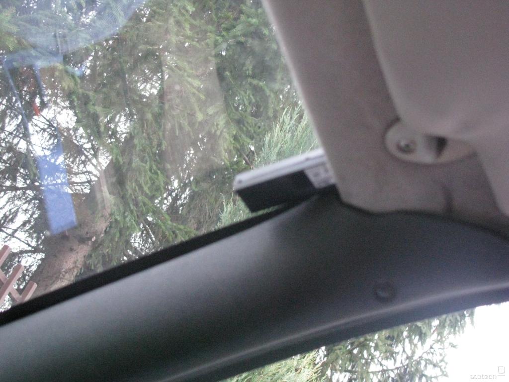

Odločil sem se da bom wlan USB mrežno kartico pritrdil zgoraj na vetrobanskem steklu, predvsem zaradi boljšega signala.
Tako tole torej zgleda.
Juhu! Monitor priklopljen:)

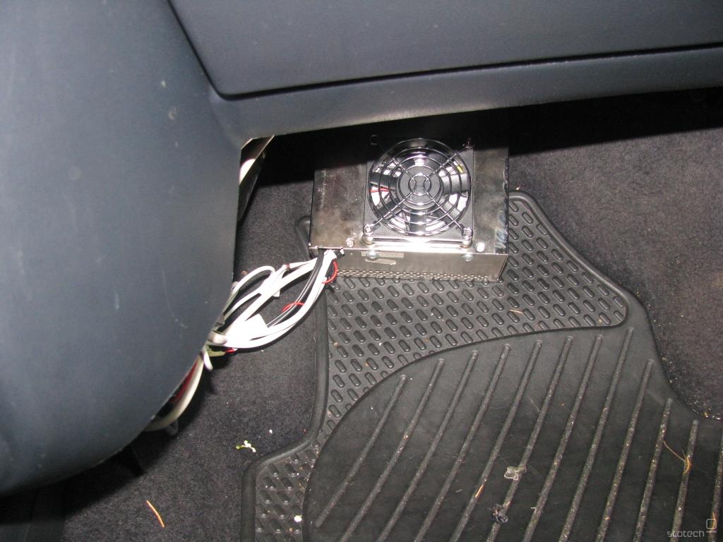

Najprej sem razmišljal da bi carpc dal v predal pri sovozniku, ampak esm kasneje ugotovil da ne paše :(. Prišlo mi je na misel da bi ga dal v prtljažnik, ampak spet seveda nastane problem z polagnjem dolgih kablov. Na koncu sem se odločil da ga dam malo višje pri sovoznikovih nogah.

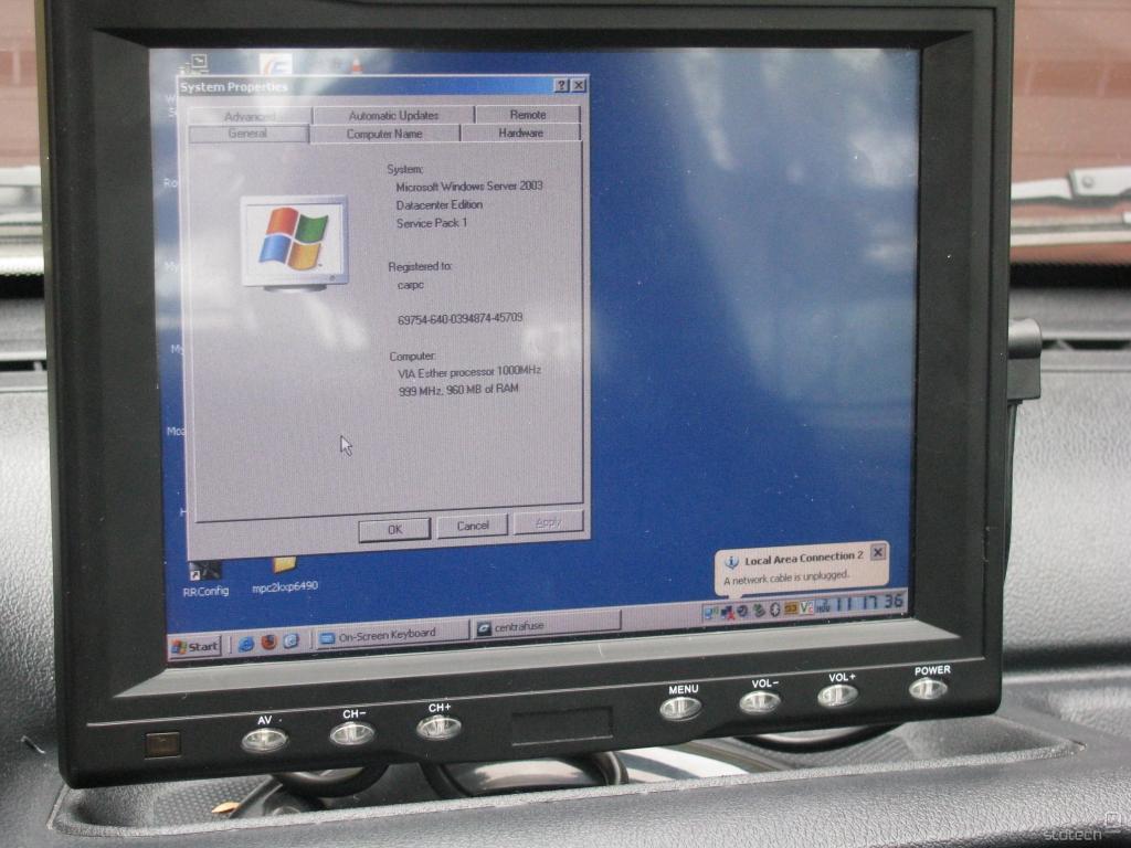

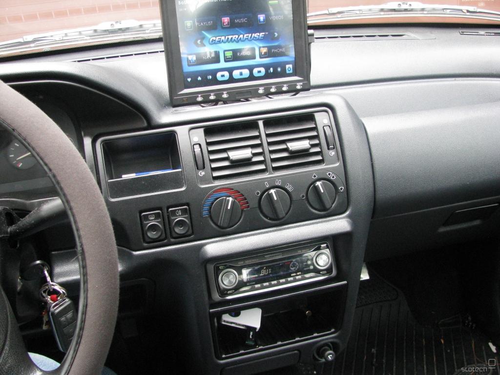

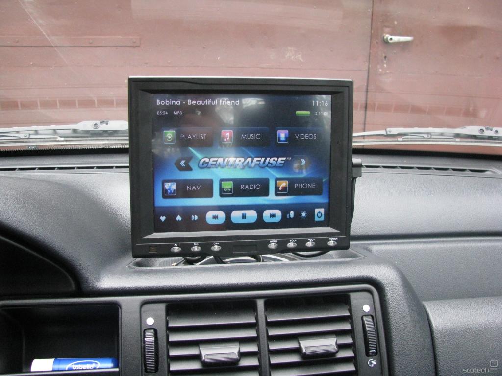

Evo končna zadeva deluje! :) Za front-end sem se odločil za centrafuse.
Seveda delajo tudi windowsi.

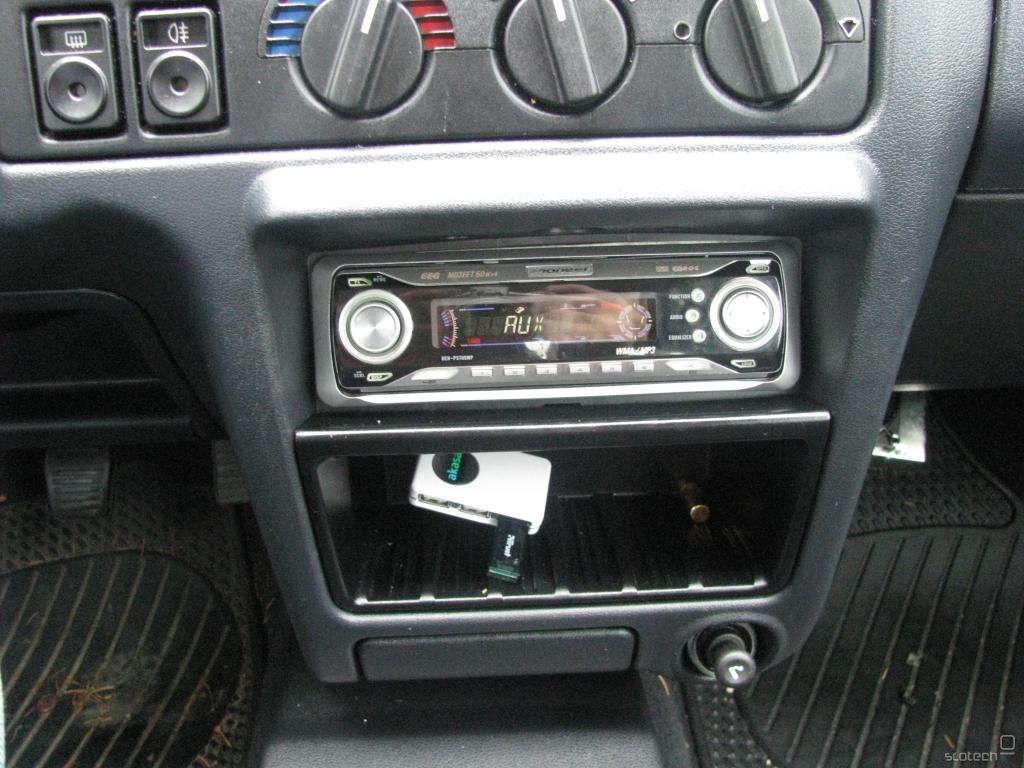

Izhod zvočne kartice sem seveda povezal z avtoradijem. Na tej sliki se spodaj vidi tudi USB hub, da lahko kaj gor priklopim(recimo usb ključek ...)Usb hub še nameravam zalepit gor.
To je torej moj CARPC :)
