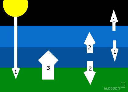

Tale shema ( klik) je pa slaba - telo pri 14°C (287K) oddaja 384 w, da bi oddajalo 492w, bi morala biti temperatura 32°C(305K). Izračunano s pomočjo tega appleta.

Predlagam da to potegnemo iz spodnje slike.

Gundolf ::
Navzdol gre več iz preprostega razloga. Termparatura pada z višino. Čeprav bi lahko rekli, da je to tudi posledica. Kaj pomeni, da temperatura pada z višino? Pomeni da z višino pada količina izsevane energije. To je tudi edino logično. Če miselno razdelimo atmosfero na več plasti, potem izgleda takole:
To je spet idealizirana topla greda, kjer vsaka plast požre vse fotone v IR spektru, ki jih vanjo vržemo in prepušča vse fotone vidne svetlobe.
Edit: popravil link do slike
- zavarovalo slike: snow ()

gani-med ::
Gundolf, a se ti mogoče z magijo ukvarjaš?
Tale zadnja slikca, če debeline puščc vsaj približno ustrezajo količinam energije, je navaden bullshit.
Od kje je lahko 3 navzgor tako debela, če pa nikjer ni videti, da bi šla puščica podobne debeline nazaj dol.

Gundolf ::
gani-med, a ne vidiš da gresta dol dve, ena z 1 enoto, druga z 2. Skupaj to znese 3, mar ne?
Gundolf ::
Ampak imaš prav gani-med, to je magija, ko je roka hitrejša od očesa :) Jaz narišem vse, ti pa vidiš le polovico.
gani-med ::
ja, ampak 1 in 2 gresta tudi gor, skupna bilanca za enako gor = enako dol se ne ujema (creatio ex nihilo?)

snow ::
Gundolf meni je ta slika lepo razjasnila zadevo.
Random mutation plus nonrandom cumulative natural selection - Richard Dawkins
gani-med ::
Snow, a lahko še mene razsvetliš, ker magija ni ravno moje področje.
CO2 is the elixir of life.
Gundolf ::
gani-med, ti neki narobe gledaš, ker na vseh nivojih je prejeta energija = oddana energija.
snow ::
Iz vsakega pasu gre enako energije ven kot notri. Seštevaš cifre na njih.
Zdej večje pa kot je izmenjevanje energije v sistemu, višja je njegova temperatura.

gani-med ::
Vidim lahko samo tisto, kar je na slikci, razen, če je kakšen vodni tisk, ki ga ne vidim
A lahko namesto številk 1, 2, 3, .. napišeš količine energije naprimer.
1, 2, 3 mi nič ne pove, preštet jih tako znam.
Gundolf ::
Jah to so pač enote energije, te je lažje štet če so majhne številke a ne? To je itak nerealen primer. To je za princip. Lahko si predstavljaš da stoji W/m2 za njimi.
Lej, 3 nivoje maš in gledaš puščice, ki grejo čez posamezen nivo:
spodnji (površje - spodnja plast atmosfere): 3 gor, 2 + 1 dol
srednji (spodnja - zgornja plast atmosfere): 2 gor, 2 dol
zgornji (zgornja plasta atmosfere - vesolje): 1 gor, 1 dol
Poleg tega imaš tri 'rezervarje' energije:
Površje (prejme 2 + 1, oda 3)
Spodnja atmosfera (sprejme 3 + 1, odda 2 + 2)
Zgornja atmosfera (sprejme 2, odda 1 + 1)
Vesolje + Sonce (odda 1, sprejme 1)
gani-med ::
dol gre skupaj 4, gor pa skupaj 6 (energijskih enot)
Ne glede na pasove in kolikokrat se smer obrne, mora biti
skupaj dol = skupaj gor.

Gundolf ::
> Ne glede na pasove in kolikokrat se smer obrne, mora biti skupaj dol = skupaj gor.
Sploh ne. Samo noben izmed rezervoarjev ne sme prejemat ali pa izgublat preveč energije. Lahko bi ibmel tudi krog, po katerem bi večina energije tekla v smeri urinega kazalca in le malo nazaj. Ni tu nobenega problema. Štos, da je videt, da gre več skupno gor, kot pa dol je v tem, da gre sončna energija direkt dol, čez par plasti, katerih se ne dotakne. Torej lahko bi rekel tako, da gre gre dol 3 enote za 1 nivo, in 1 enota za 3 nivoje. gor gre pa 6 enot za 1 nivo. Pa si na istem.
kitzbrado ::
gani-med: ujel si se v podobno zanko kot prej, ko nisi razumel, zakaj se lahko crno telo greje z vecjo mocjo od moci laserja.
Gundolfovo sliko moras gledat po plasteh.
Tik ob povrsju je tok: 3 enote gor = 1+2 enote dol (sonce + odboj od prve plasti)
v naslednji plasti se ena enota odbije dol, zato je tok: 2 enoti gor = 1+1 enota dol (ena je od atmosfere, druga pa od sonca)
izven atmosfere pa seveda velja: 1 enota gor = 1 enota dol
Zdaj vidis?
Zdaj vidis?
